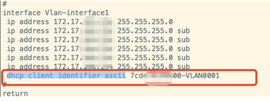

什么场景需要用dhcp client identifier ascii,起什么作用

这个是出厂自带的
可以删

这是设备vlan口自带的dhcp客户端的用户标识
不是啊,就跟你取名一样,设备自己给自己取了个名

有这个标识,dhcp服务器端显示分配的IP有特殊变化?
行尸走肉般上下班 发表时间:2023-02-16
