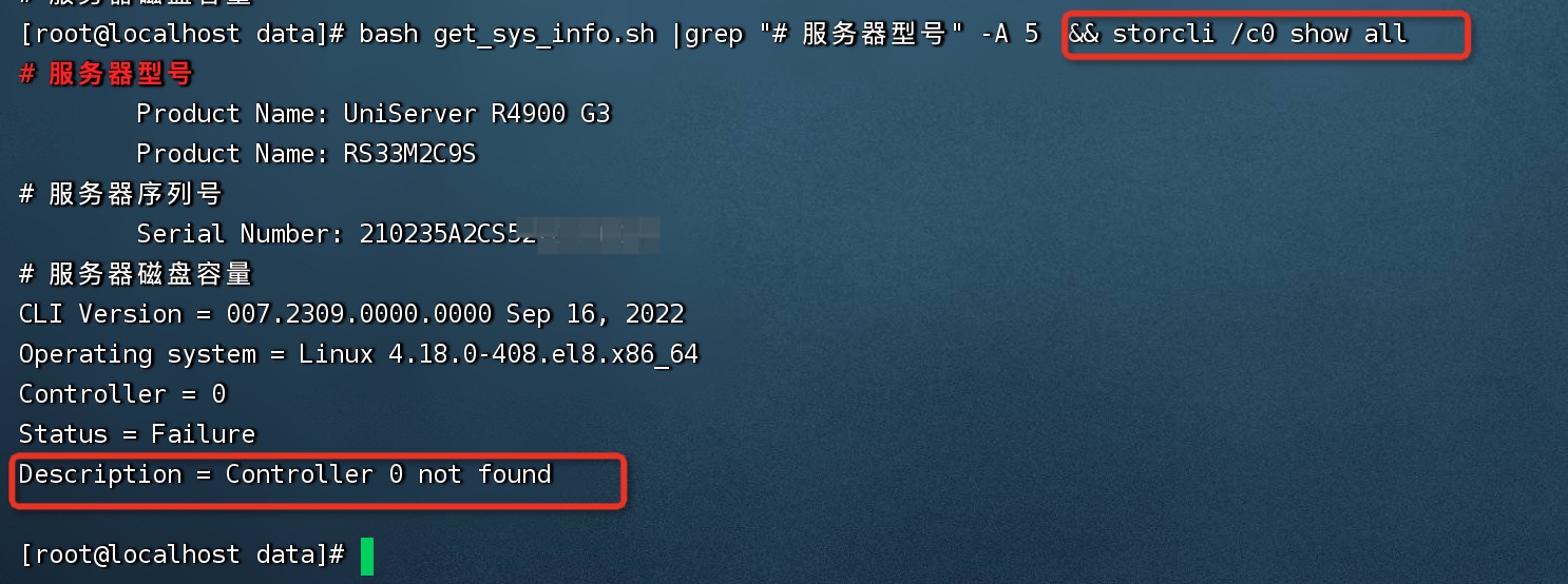

如何在服务器的操作系统中(Centos Stream8)查询硬件raid状态

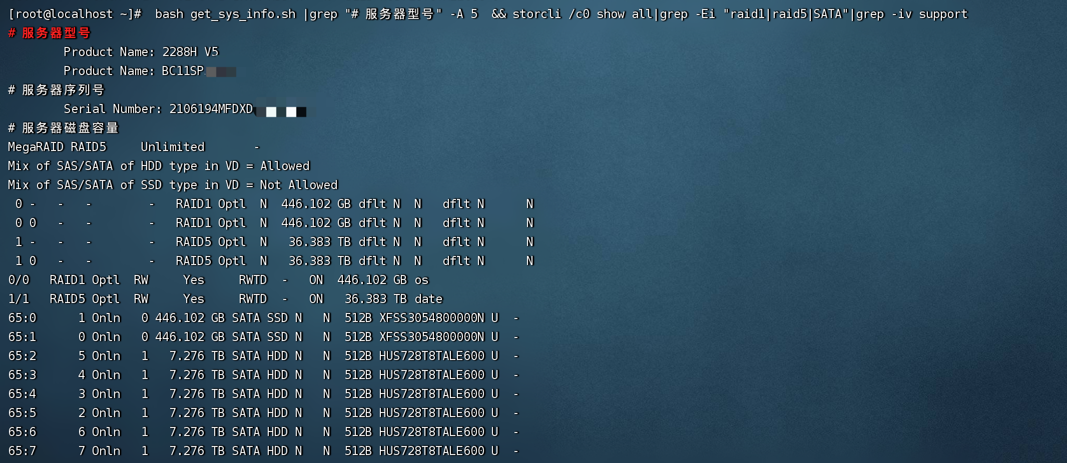

目前通过megecli、strocli工具都无法查询到硬件raid状态。状态如下图所示
当前受影响的型号为UniServer R4900 G3。
megecli、strocli该工具在联想、超聚合的服务器操作系统中正常获取到raid状态。状态如下图所示

storcli 是LSI厂商阵列卡工具,你的华为2288H v5是LSI的卡,R4900G3 是什么型号的卡呢?
P460 是PMC厂商的啊,当然不能用storcli,需要用arcconf工具

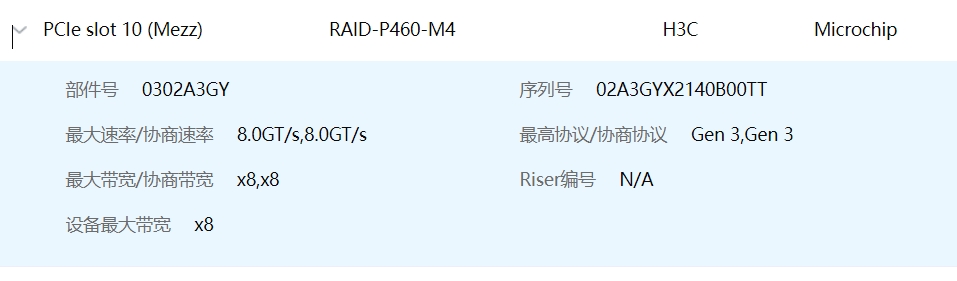

目前只有配置12Gb 2端口SAS RAID卡(带4GB缓存,支持8个SAS口,不含超级电容)(FIO);正在让现场工程师登录带外看下
大锅霍皮久 发表时间:2023-02-16
RAID-P460-M4
三条 发表时间:2023-02-16

UniServer R4900 G3 raid卡型号配置如下
