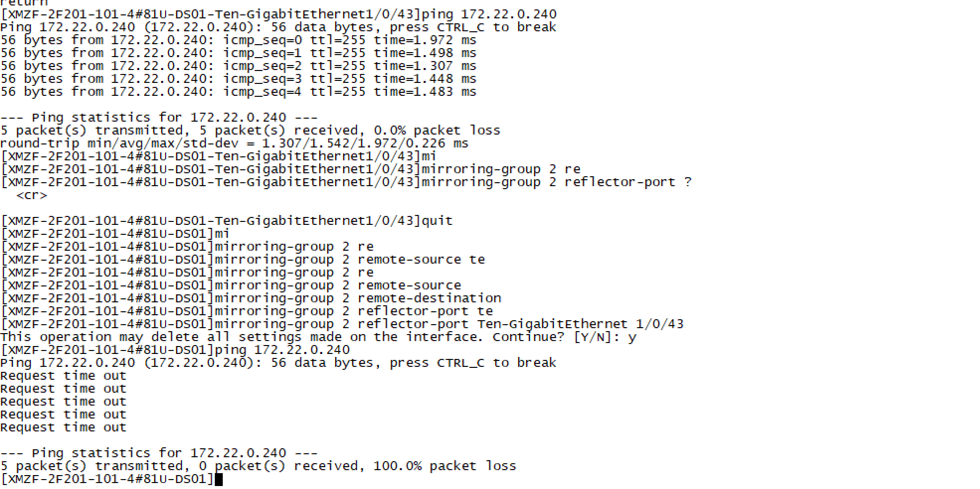

在使用远程镜像技术给一台交换机镜像配置多个目的端口时,配置完反射端口后影响下联堆叠的两台交换机的业务
你的反射端口是不是空的口,需要找一个不用的口
回复叫我靓仔:
不是的,这个端口是空配置
zhiliao_NAEd0B 发表时间:2023-02-16 更多>>
使用这个端口之前物理状态是down的,不确定是否插了模块
可以看下这个端口是不是stp block的端口
叫我靓仔 发表时间:2023-02-16
回复叫我靓仔:
不是的,这个端口是空配置
远程vlan使用单独的vlan,只向镜像目的段放通该vlan
