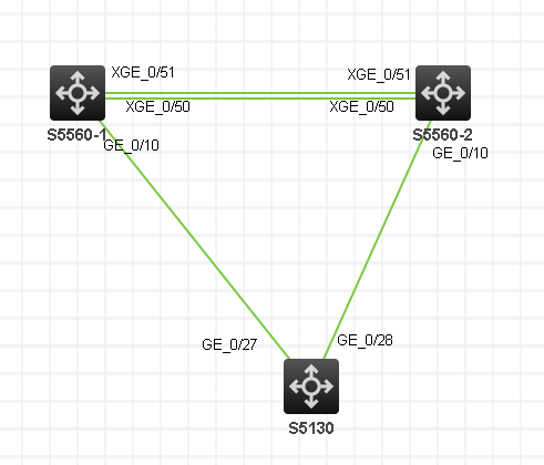

 在S5130上每隔一小时就会出现一条这样的告警
S5560为核心,用20口接S5130的GE1/0/27,其中srcMAC=6ce5-f717-1623是S5560堆叠的虚MAC,网关都在S5560上,在S5560上没有告警, 原来告警是出现在GE1/0/28上面,把这根纤拔了就出现在GE1/0/27上了,总是一直有,S5130上接不接电脑都一样。
 2023-02-16 13:58:14 Warning PktType= ARP , srcMAC=6ce5-f717-1623, Drop From Interface=GE1/0/27 at Stage=63, StageCnt=1328 TotalCnt=1742968, Max Rate Interface=GE1/0/27 !!

估计是arp超限速了
1、可以dis int gi 查看端口的使用率是否很高。
可以通过[probe]debug rxtx softcar show chassis xx s xx多次查看各个单板是否有ARP超限速(RcvPps是否大于Pps这列):
2、   如果步骤1和2发现确实有大量的arp冲击设备,那么可以通过debug arp packet或者抓包确认这些攻击来源,确认这些大量arp报文的特征。
3、    根据攻击特征找到攻击源排除掉,或者在设备侧选择优化方法:
