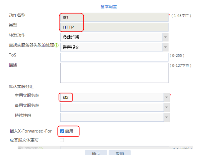

为什么出口进来的源地址都是设备的地址。相当于设备开启了源地址转换,如何关闭
粉丝:1人 关注:16人
负载均衡策略中关联动作,动作中启用“插入XFF”字段
您好,关闭NAT
一般七层负载通过添加x-forward字段,可以参考相关手册
