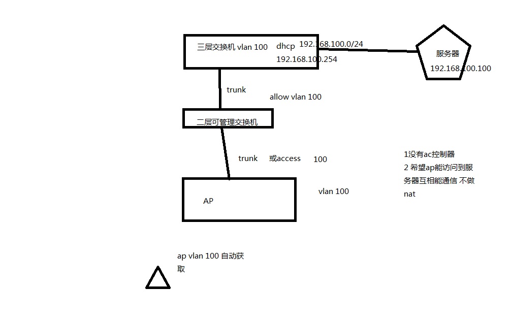

没AC控制器跨二层交换机通过三层交换机获取地址通信
如图所示 ap可以先配置好 不需要做管理   用胖wifi接lan口设备老掉线
zhiliao_WlpUYN 知了小白
AP 现在配了一个vlan 1 192.168.110.1 现在无线客户端获取到的IP都是 192.168.110.X
我是想AP 口配置成 access vlan 100 二层交换机连ap口也配置成access vlan 100上连三层口配置成trunk
ap上vlan 100不配置IP    AP客户端接入ap通过三层交换机获取ip  三层交换机不支持AC功能
ap把wifi配置在console口下配置
原来用的带wan口的无线路由器  是直接lan口连到二层交换机 lan配置了一个ip地址和连交换机的口在一个vlan 段内  然后接入这台无线路由器的设备获取到的ip都是三层交换机上vlan dhcp分配的

lan口有什么配置
胖ap弄成傻瓜交换机就可以了啊。上行口接二层交换机的acces
 vlan 100.然后胖ap配置ssid就完了。
