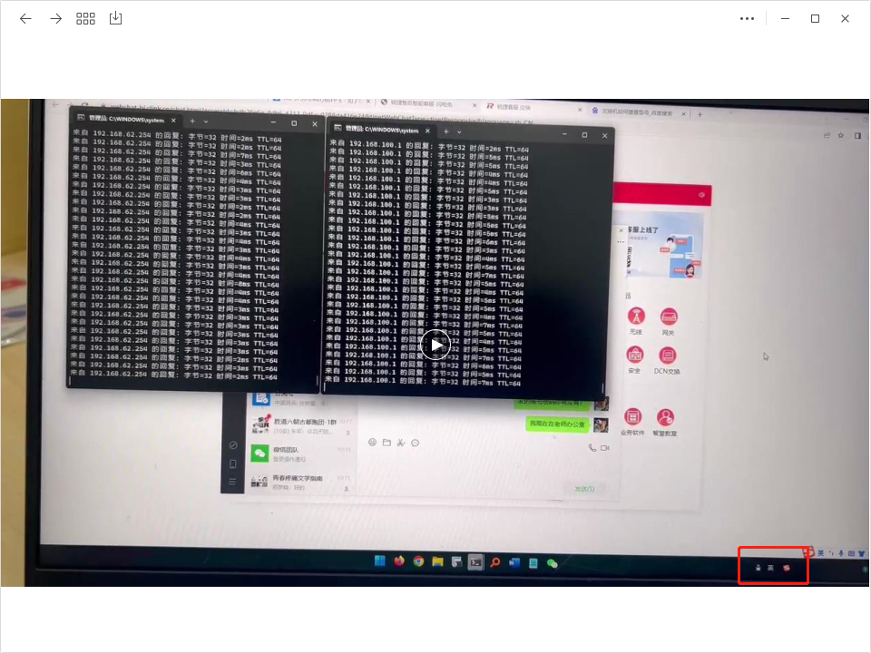

无线有线上网QQ和网页会掉线和无法上网。但是ping核心和防火墙,出口都不丢包

不是只有单单的QQ掉线,网页也无法上去,这和dns解析关系应该不大吧
zhiliao_rV2aIz 发表时间:2023-02-17
