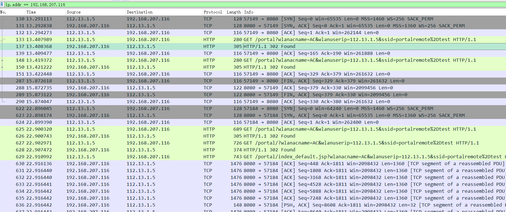

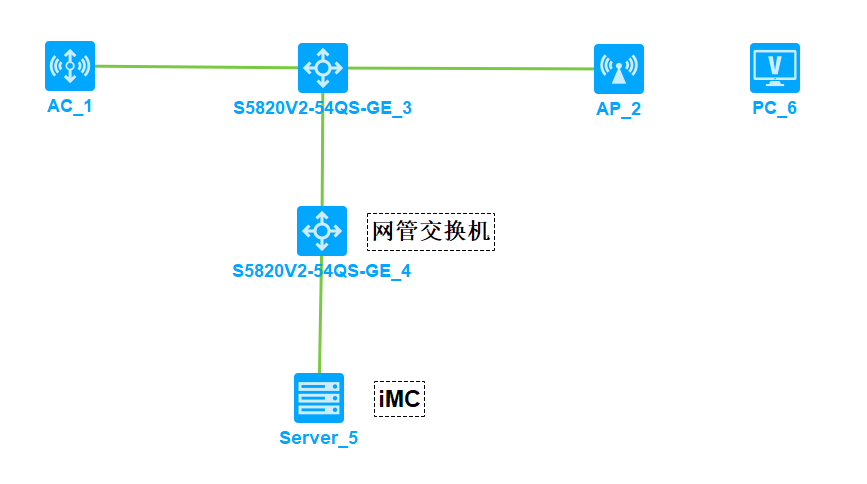

集中转发下远程portal认证,客户端可以通过web重定向成功认证,但是AC端口上抓包没有portal和radius报文。
上线终端与iMC服务器的交互仅有http和tcp报文,AC开启debugging也没有portal和radius报文。但是终端确实已经认证成功了:

我这边试了一下debugging packet能抓到 但是debugging all没抓到,也可能是没打印完的缘故。但是我wireshark还是没有抓到portal和radius的包,抓包口选的是AC和交换机互联的接口..不太理解..
