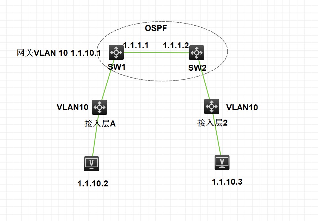

     SW1和SW2三层互联建立OSPF,VLAN10网关在SW1,我想SW2下联接入层2 下联  PC可以用VLAN10正常上网,请问下应该怎么配置

sw1 sw2 分别宣布直连,使得SW2能够学习到vlan10的网段,另外出口设备在哪里,需要在网关设备上写默认路由指向上联设备,上联设备也需要写回城路由,才可以上网
宣告了vlan10,在接入层2pingvlan10网关肯定是没问题,就是10.3获取不到IP上不了网,SW1和SW2三层互联

SW1和2 宣告互联还有VLAN10,SW2可以学到VLAN10网段,但是接入层2还有10.3PC获取不到IP上不了网,正常1.1.10.2是可以上网的

分段ping看到哪里就不通了,然后在对应的地方查下有没有对应的路由

应该加在哪里,SW1和SW2三层互联,网关在SW1上面,接入层AVLAN10,10.2正常上网,接入层2 VLAN10,想10.3正常上网

有什么办法可以让10.3上网,正常10.2是可以上网的

地址重复了,除非中间加nat设备
