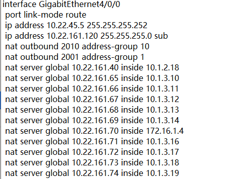

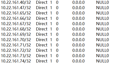

路由器做了nat之后,产生了黑洞路由应该如何处理?
因为你做了DNAT,所以路由器默认把这个32位地址当成本地接口地址
粉丝:9人 关注:45人
不用处理,正常的
