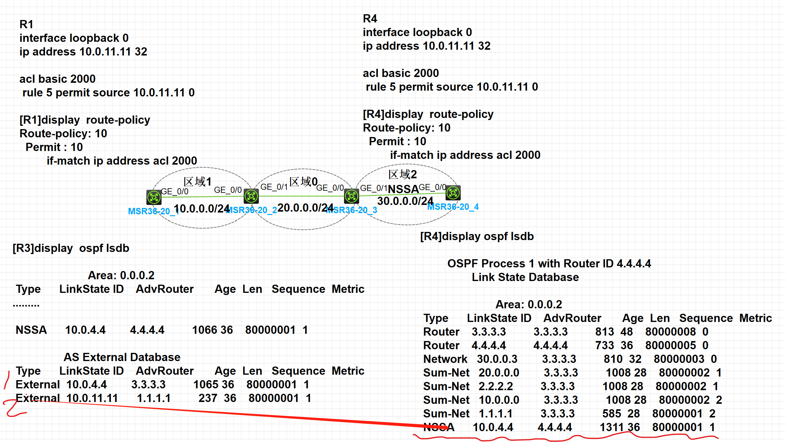

前提:区域2为NSSA区域
问题:
        R4 ping不通R1上的10.0.11.11 发现R4上并没有10.0.11.11的路由,
        然后发现R3上将10.0.11.11作为外部的 ,
        那么R3作为NSSA区域的ABR应该要向NSSA区域发布一条LSA7的缺省路由吧,但是这里为什么没有发布
配置:如图

Totally NSSA(完全NSSA)区域,该区域的ABR不会将区域间的路由信息传递到本区域。为保证到本自治系统的其他区域的路由依旧可达,该区域的ABR将生成一条缺省路由Type-3 LSA,发布给本区域中的其他非ABR路由器。
好的,谢谢您。那么NSSA区域的设备该如何去往10.0.11.11呐???
zhiliao_oRR0vG 发表时间:2023-02-19 更多>>
您好,我这是NSSA区域
zhiliao_oRR0vG 发表时间:2023-02-18
对呀,完全NASA才会生成缺省路由
撇撇种土豆 发表时间:2023-02-19
