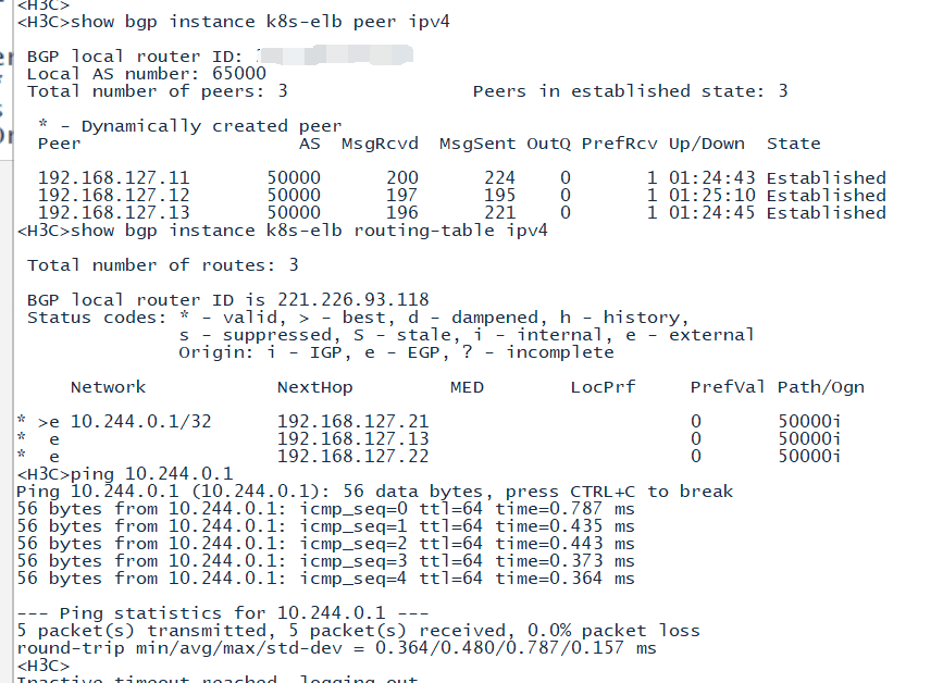

局域网多个网段,需要配置不同网段访问外网时走不同的出口,所以通过策略路由实现
参考 https://zhiliao.h3c.com/Theme/details/120539
配置策略路由后发现静态路由以及BGP路由全部失效(表现为局域网主机访问静态路由、BGP路由目的地时不按规则执行下一条),猜测是策略路由的优先级较高导致,因策略路由配置了IP协议全网段覆盖。
虽然拆分策略路由目的地址网段(排除静态以及BGP网段)能实现我的需求,但因目前策略路由条目较多,拆分后会产生好几倍的策略路由数,配置将会非常麻烦,且不利于维护。
这里想问一下,有没有简单的办法 可以降低策略路由的优先级,使其不覆盖 静态路由 以及BGP路由的规则?
黄时欣 知了小白

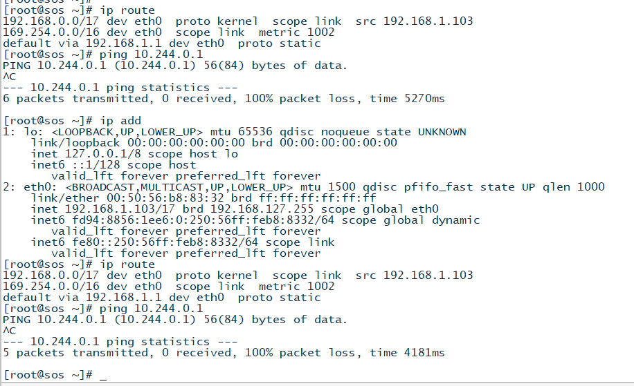

BGP配置 可见在路由上到10.244.0.1是通的
但在局域网其他机器 例如192.168.1.103 不通
