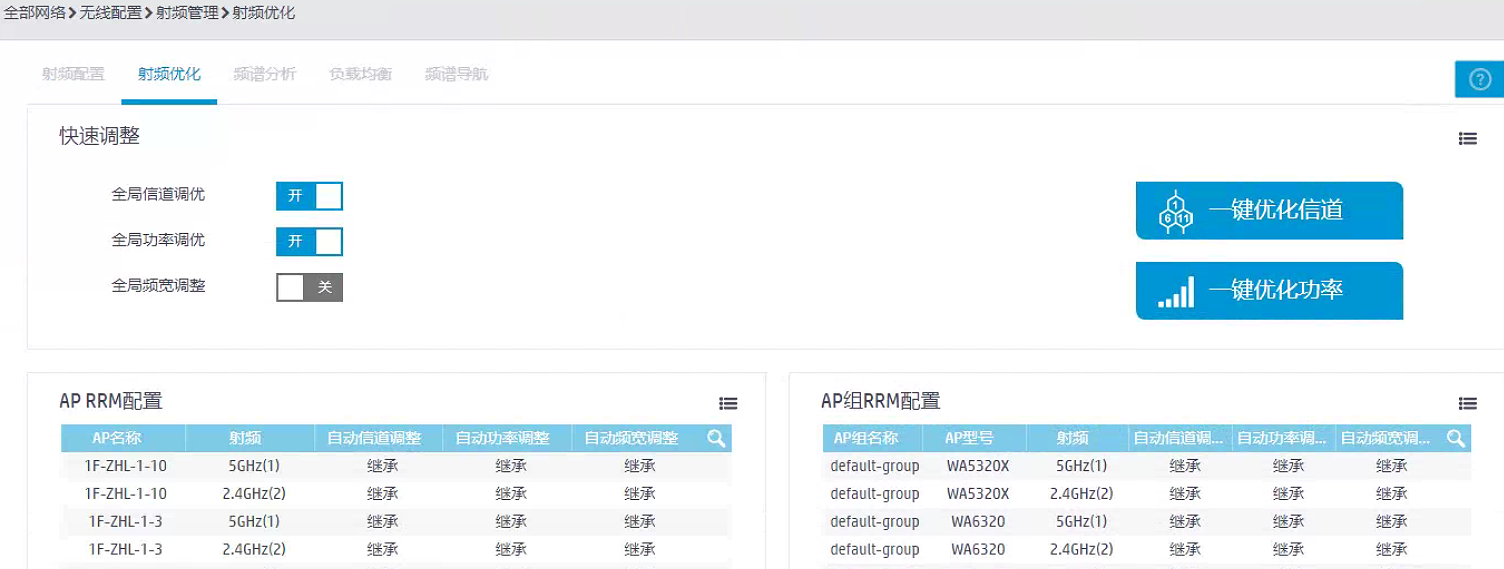

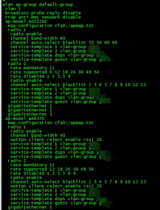

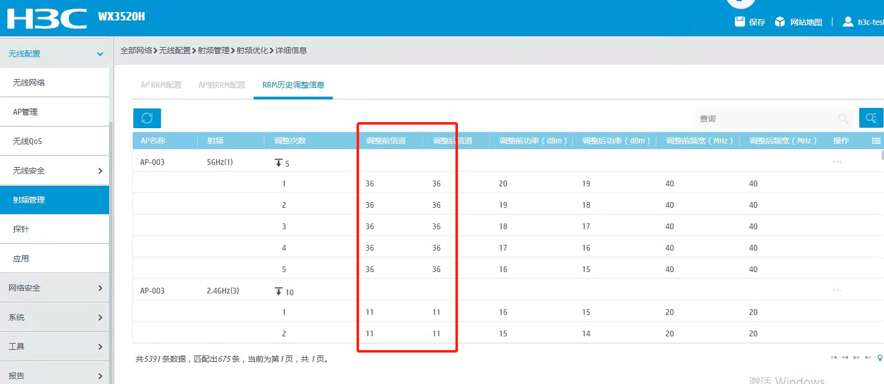

无线开启信道自动优化功能有什么前提条件吗,比如有什么配置不能配置,才能触发信道自动优化,观察了几天,自动功率会自动调整,但信道一直没变过。

无线自动信道调整DFS的因素
(1)误码率
(2)干扰
(3)重传
(4)雷达信号

在AP组的RRM配置里,可以配置信道利用率的调整阈值
