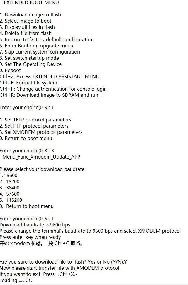

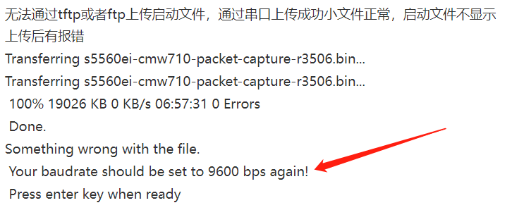

无法通过tftp或者ftp上传启动文件,通过串口上传成功小文件正常,启动文件不显示

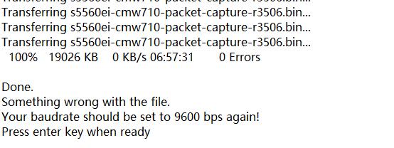

上传后有报错
Transferring s5560ei-cmw710-packet-capture-r3506.bin...
 100% 19026 KB 0 KB/s 06:57:31 0 Errors
 Done.
Something wrong with the file.
 Your baudrate should be set to 9600 bps again!
 Press enter key when ready

你是不是波特率没设置为9600
上面一条是文件类型错误,不知道是不是需要上传IPE文件,IPE文件太大了 等不起需要一天一夜不知道是不是会OK

版本文件有问题,重新下载 上传一下
从新传IPE文件了,用了115200的波特率,需要7个小时

有网口传用网口,没有过保就走保修流程换
