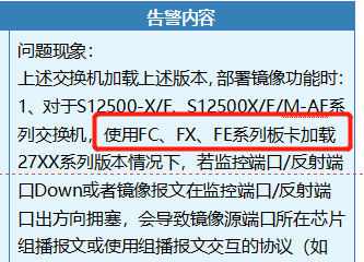

请问,怎么判断板卡是FC系列还是FX、FE系列?
从板卡型号可以看出来或者板卡手册有说明

比如这个:LSXM1TGS48FX1,找到对应的板卡手册说的是F型板卡,而不是FX型版本吧?

display device manuinfo,看各个板卡的型号,里面会包含这类标识的。
具体信息去官网找设备安装手册,比如https://www.h3c.com/cn/d_202108/1432314_30005_0.htm#_Ref388463861
看里面的B2.2。
