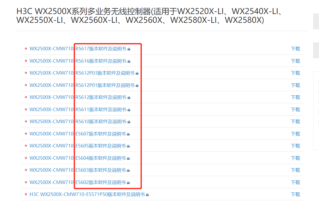

设备型号匹配,版本号7.1.064的ac支持版本号2461p01的ap吗
654321 二段
要具体看AC和AP是什么型号
回复18473621852:
我看你这个是云AP,要是想注册到AC上面,先改成瘦AP在注册上线就行了。
654321 发表时间:2023-02-21 更多>>
ac是ewp-wx25200x-li ap是wa5320-c-ei
18473621852 发表时间:2023-02-21
回复18473621852:
ac是ewp-wx2520x-li这个吧,看看它软件版本是啥
软件版本是7.1.064
回复18473621852:
软件版本是R或者E的
r
回复18473621852:
r多少
5617
回复18473621852:
支持,这AC是最新版本,同是打包了wa5320-c-ei这款AP的软件版本,就是AP现在的版本不匹配也会自动下载相对应的版本,需要一个license。
回复18473621852:

前面是v7系列, 后面是具体版本,这样看不出来的
控制器软件包里面只要包含要管理的ap型号即为支持。
看下相应型号版本的版本说明书
可以参照版本说明书,里面有“配套FIT AP”
