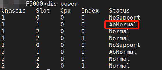

F5060-D防火墙用dis power命令,电源显示AbNormal,是什么原因。
2023-02-21提问
  • 0收藏,2603浏览
dis power命令显示如下

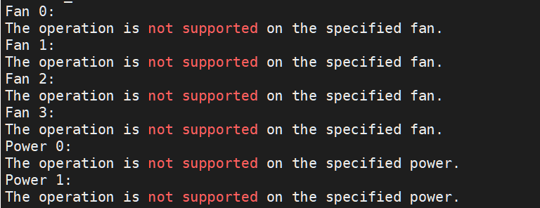

电子标签也不显示

电源异常,看电源面板是否亮红灯,抓一下日志看一下,在保报400更换
dis log
z6Kl9 发表时间:2023-02-21 更多>>
用啥命令看电源日志
zhiliao_V61wh9 发表时间:2023-02-21
dis log
电子标签也不显示是不支持
AbNormal是电源异常
粉丝:7人 关注:6人
电源异常,不支持指定的电源
查看电源的工作状态
