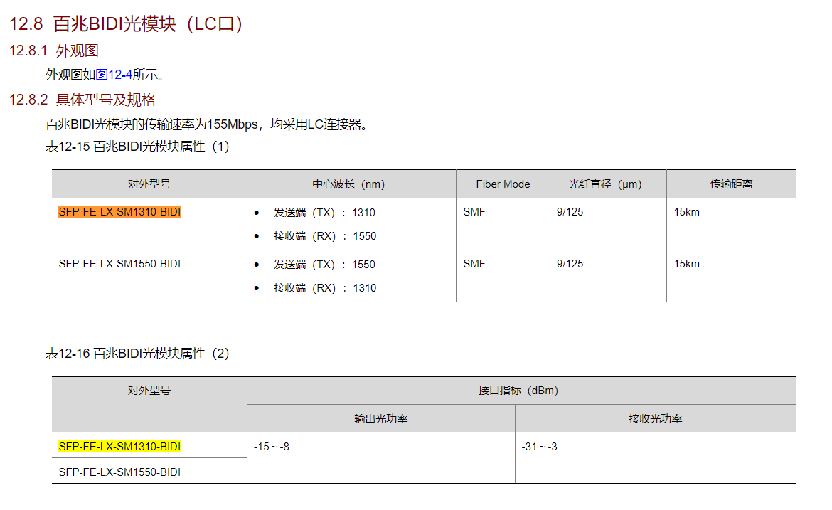

S7503E-M交换机主控板LSQM1CGP24TSSC0是否支持百兆BIDI光模块?
bei 九段
粉丝:29人 关注:7人
支持如下百兆
支持
粉丝:105人 关注:1人
支持的
