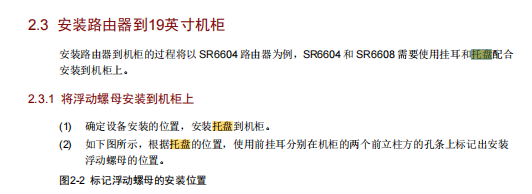

机柜为标准机柜,已上架一台SR6608,本次需要在此机柜内新上架一台SR6608(带板卡),但无托盘可使用。
问题:
1.设备手册里提到需要使用挂耳和托盘配合,将设备上架。无托盘情况可否上架?

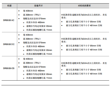

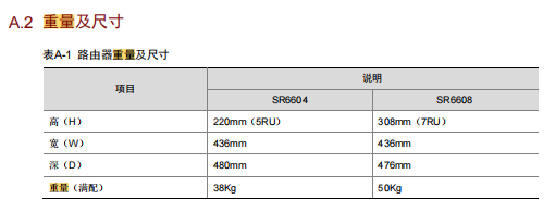

如果是1U 2U 4U高度的设备都还可以不上托架靠挂耳支撑
但像SR6608这种明显过高过重了,建议上托架
如果板卡不多的话也可以,配合托盘就是因为设备板卡多太重,容易倾斜。
2.设备仅使用挂耳可否上架,有什么注意事项?
螺丝全部上上并且上紧
