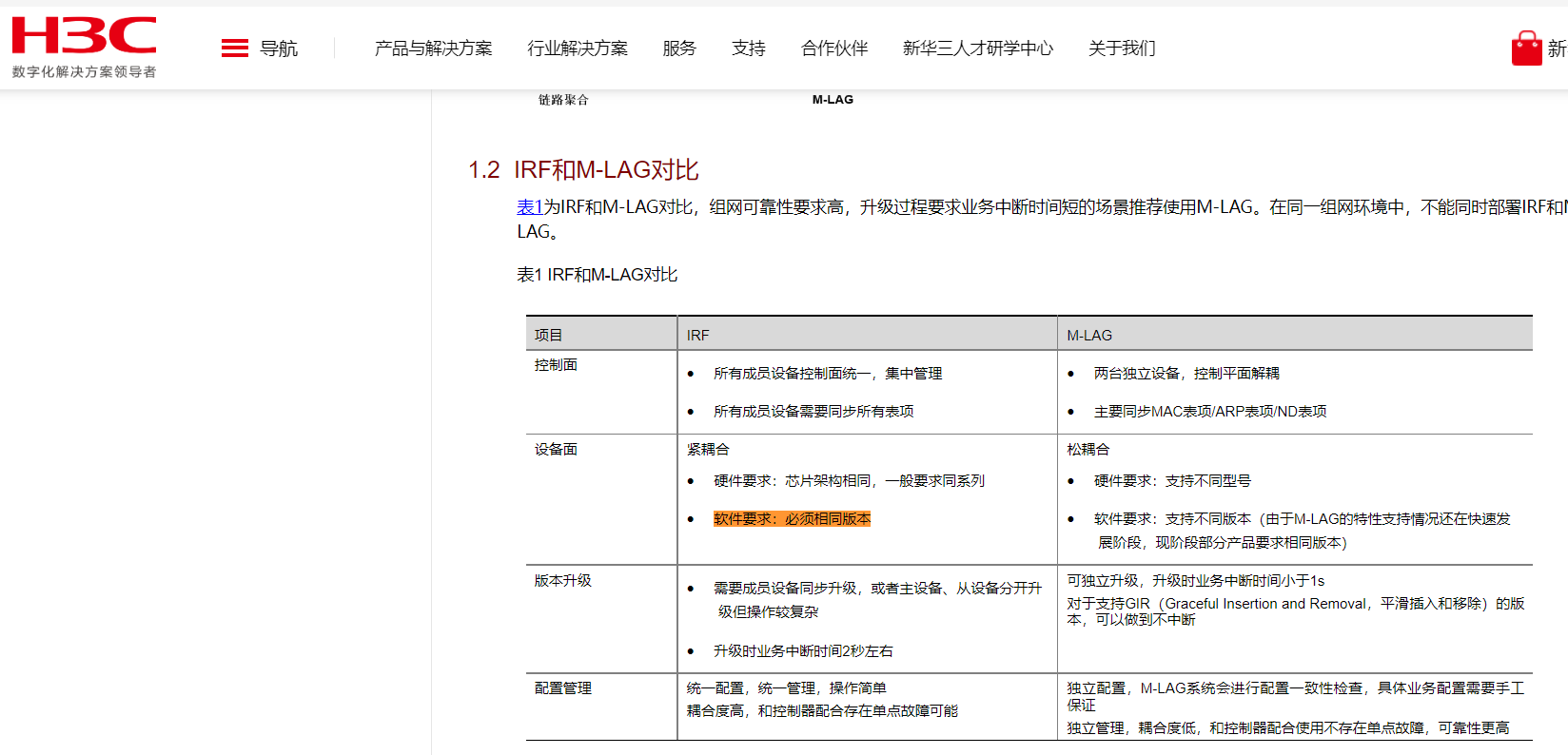

请问一下不同型号的交换机能配置m-lag吗?
提到M-LAG与IRF的区别,提到M-LAG是松耦合
·     硬件要求:支持不同型号
·     软件要求:支持不同版本(由于M-LAG的特性支持情况还在快速发展阶段,现阶段部分产品要求相同版本)
可以的,但是必须同品牌
粉丝:23人 关注:0人
至少是同一系列的交换机,因为软件版本需要一致的,还要保证M-LAG 系统中 M-LAG 设备的业务模块相关配置匹配,避免影响流量转发。
