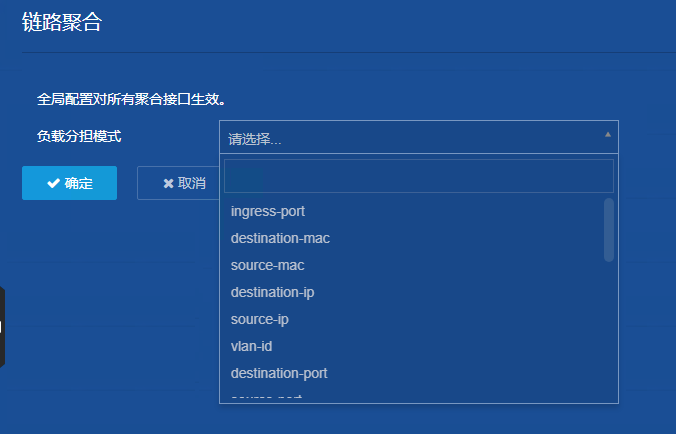

我的一台服务器安装了EXSI 7.0,我把3张网卡在虚拟交换机上做IP哈希的负载均衡,在H3C-S5500V3-48P-SI交换机上对应的3个网口做了链路聚合,那么在链路聚合全局设定里的负载分担模式 应该选哪种模式?

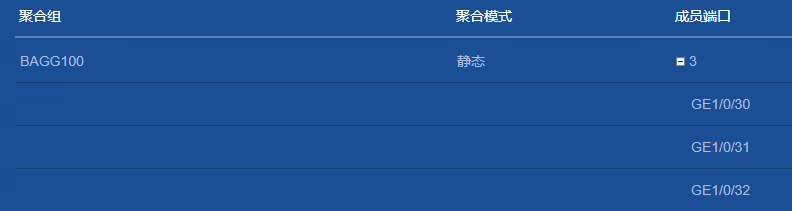

交换机上配了静态聚合了,就是不知道选哪个模式

我问的是H3C交换机上选什么模式,我看了没有ip hash这个,虚拟交换机上我选的是IP哈希
