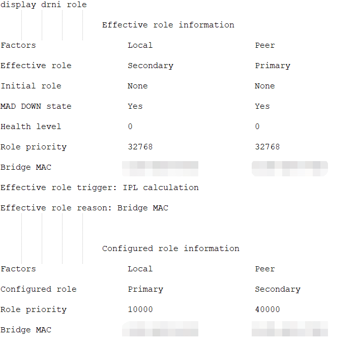

交换机最初没有配置drni role priority,drni建立起来之后发现01设备effective role成为secondary,02设备effective role成为primary,如图
后添加drni role priority配置
请问如果想让01设备effective role成为primary,该如何操作?

重启一下02设备
没影响,只是一般建议VRRP主备和DRNI主备保持一致。

VRRP网关虚地址主在01上,01的drni role为secondary会对流量转发有什么影响吗
zhiliao_SiJg87 发表时间:2023-02-22
Sonja777 发表时间:2023-02-22
