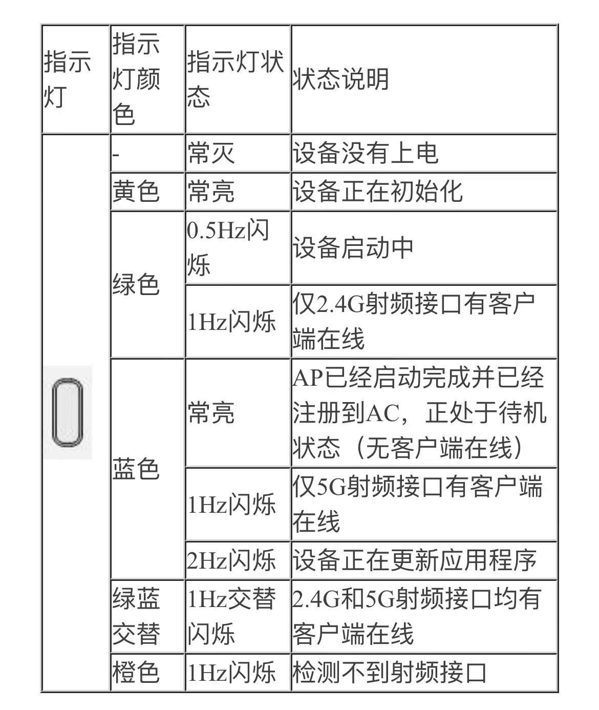

指示灯表我粘贴给你了 可以通过指示灯排查ap
