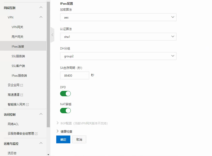

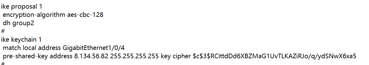

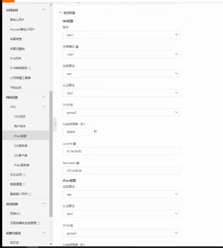

阿里云防火墙ipsec vpn对接华三防火墙
这边配置完了之后隧道没起来 只起来了了IKE SA 但是隧道没建立起来。
是有什么注意的点吗?密钥和协商加密都是一样的这边也有写静态路由还有兴趣流
这个是防火墙的配置
四口出去的

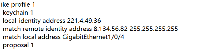

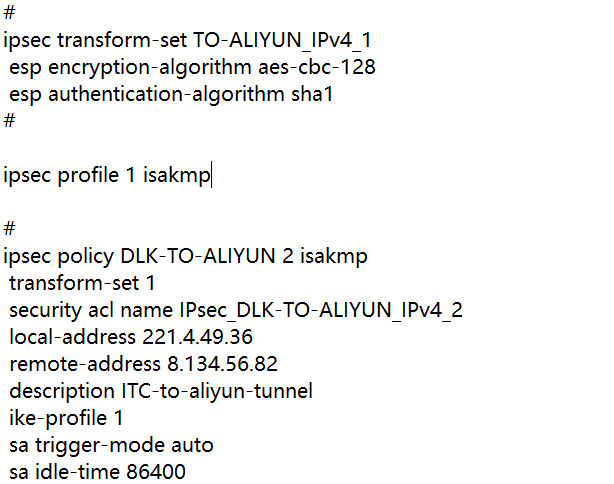

看下墙的安全策略,local到UNtrust的udp 4500和udp500有没有放通

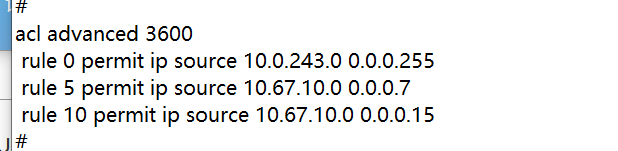

看下acl 3600有没有拒绝源内网访问阿里云业务网段
把阿里云的dpd检测关闭
不行的话两端修改成野蛮模式再测试

修改野蛮模式需要弄别的吗?就改个模式就可以了吗 ?acl没问题 NAT穿越有问题吗?

我没有看到3600的配置,3600里应该要有拒绝的,拒绝本端内网访问阿里云内网的流量。改模式的话,阿里云改成总部,华三的改成分支,其他的不变

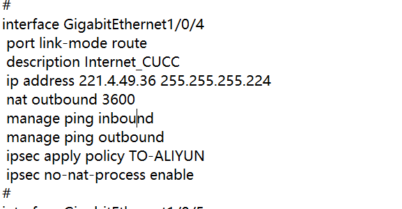

我有nat不做的配置ipsec no-nat-process enable 这个就是不做nat 3600的我就写了允许3个网段
Faker丶 发表时间:2023-02-22
我在接口下1/0/4ipsec no-nat-process enable做了这个配置

acl 3600里没有permit ip,写了具体网段,跟我说的效果是一样的。 一般都是dis ipsec stas看统计信息,是否有报错信息,或者就找400看debug了

dis ike sa 是有了 flag 是unknown

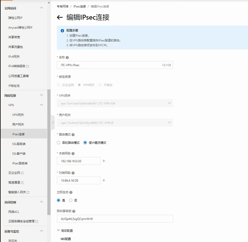

粉丝:49人 关注:26人
你两边的感兴趣流不太对,你的图片里面的源是192.168.16.0/20,目的是10.66.4.16/29,你的华三设备上的ACL中源是10.0.0.0/8,目的是10.72.36.0/25,ipsec要求两端的ACL必须相反,就比如你一端是源192.168.16.0/20,目的是10.66.4.16/29,那么你另一端的ACL源就是10.66.4.16/29,目的就是192.168.16.0/20,其他的你只要算法匹配,就没啥问题了
你看看下面的
Faker丶 发表时间:2023-02-22 更多>>
我发错图了 acl没问题的
你看看下面的
