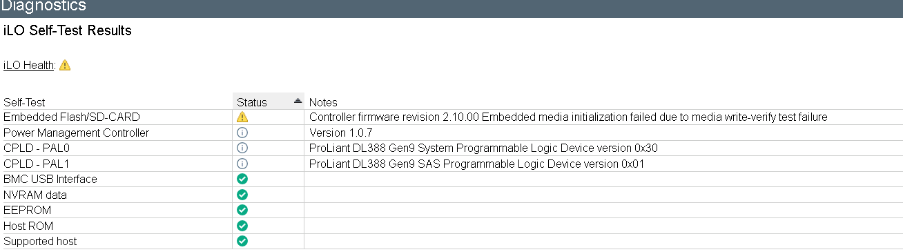

请问这个告警是什么意思,要怎么解决.谢谢!
Embedded media initialization failed due to media write-verify test failure
粉丝:1人 关注:1人
可以先重置Flash缓存测试一下。如果发现告警同样存在,这个可能是因为硬件Flash损坏,如果要修复需要更换存储芯片
zhiliao_mup9DE 知了小白
恢复一下ilo试试
