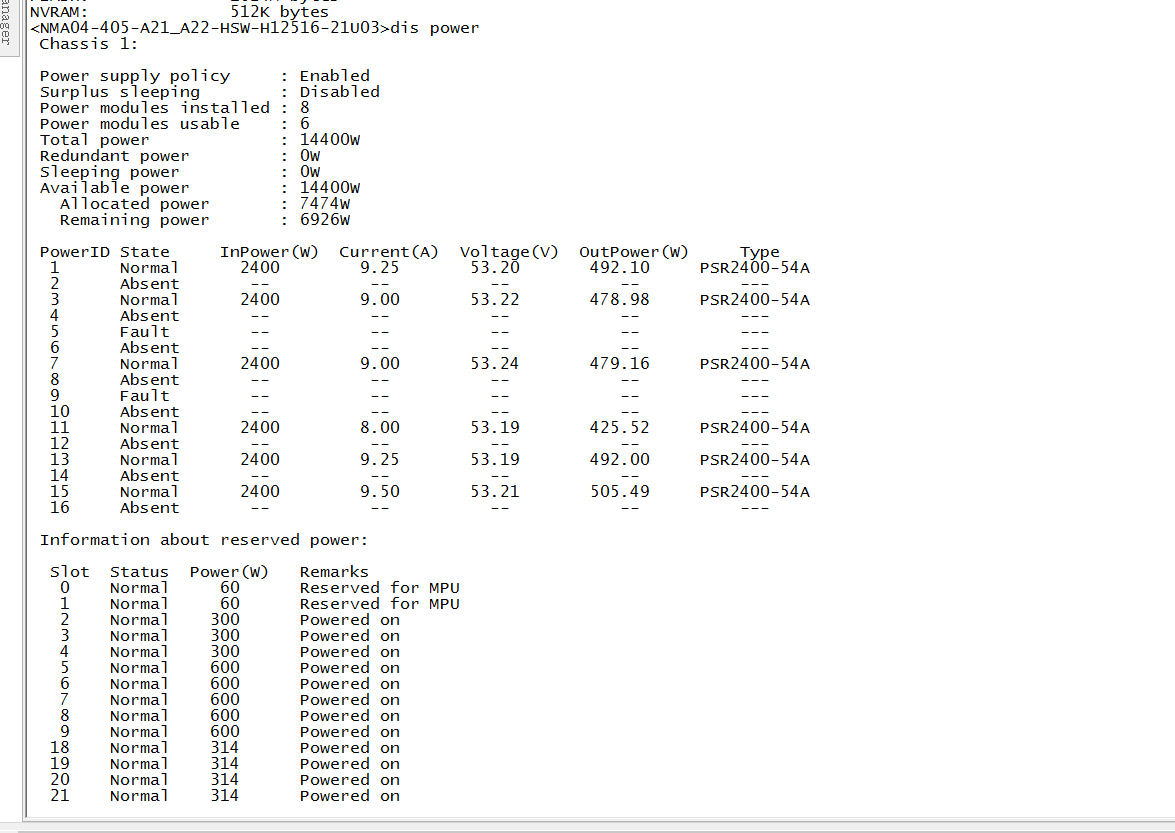

请问下这个正在运行的功率是否就是outpower?
2023-02-23提问
  • 1收藏,2355浏览
请问下这个正在运行的功率是否就是outpower?单块电源的最高输出功率是不是就是2400呀

这也没有outpower
zhiliao_Lt9mDK 发表时间:2023-02-23
答案加上了,再看一下吧OutPower(W) 电源模块的实际输出功率
zhiliao_sEUyB 发表时间:2023-02-23
这个2400是电源接受外部的,去掉本身损害的才是给设备的
