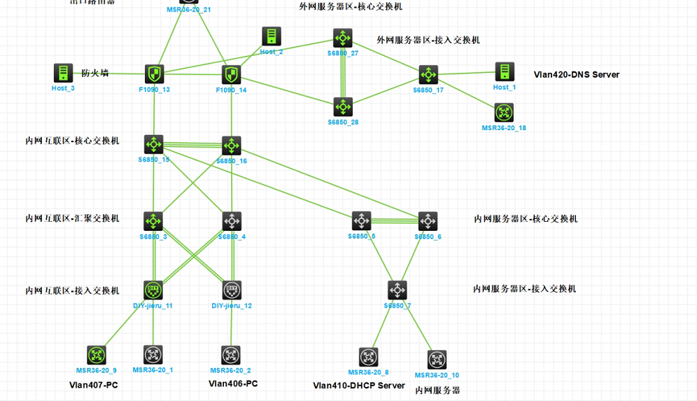

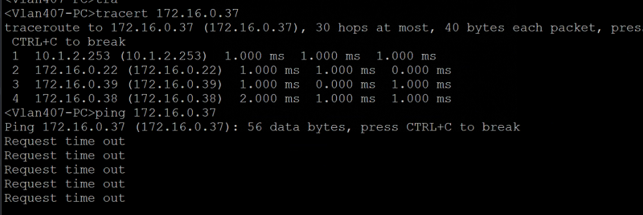

vlan407的PC能ping通防火墙上与外网核心连接的接口,但是外网核心的接口ping不通,能tracert。

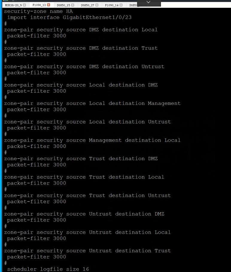

我防火墙只做了域间策略,都是放行IP、icmp的
带源地址试试,还不行就是安全策略问题了,放通一下
来回路径不一致问题,防火墙上配置session state-machine mode loose即可

带源地址也ping不通。。。
