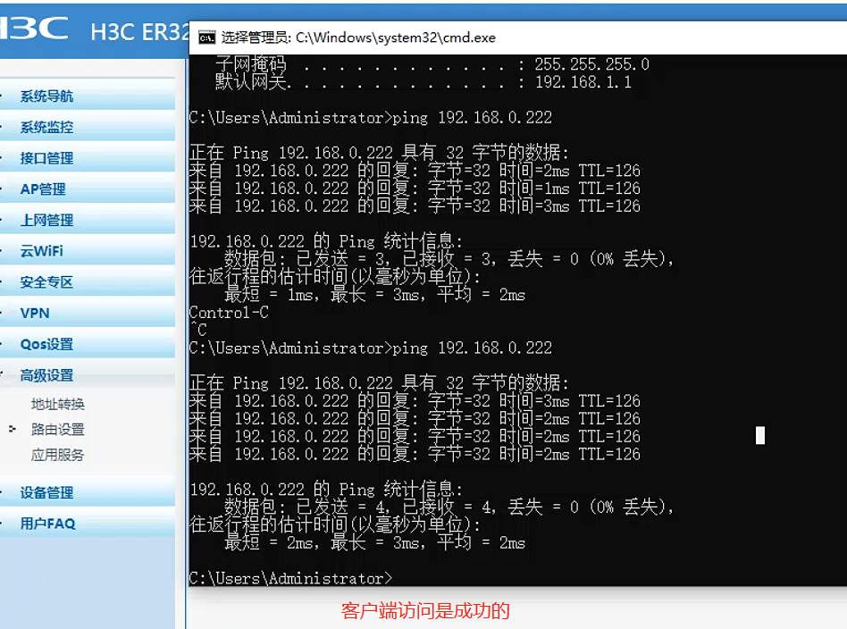

服务端 192.168.0.1  客户端路由 192.168.1.1
客户端已经成功可以访问到服务端路由器下主机,但是服务端无法访问客户端那边路由的主机

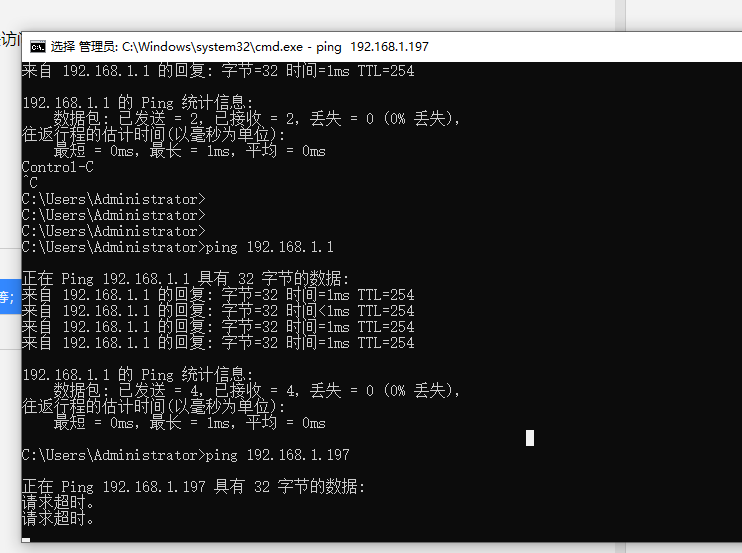

客户端上的防火墙是不是没有关?windows防火墙默认是不让ping的

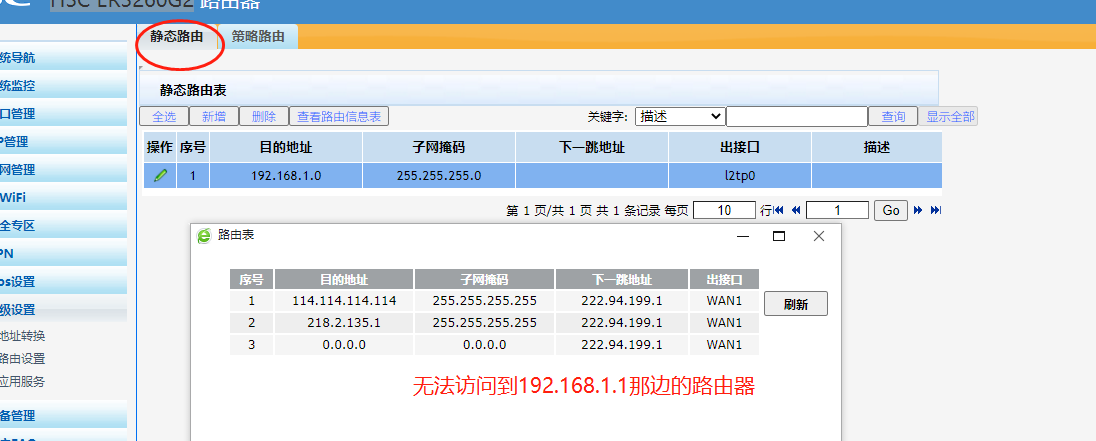

关闭了,现在是出口路由添加静态都无法添加成功

参考下案例吧:
http://www.h3c.com/cn/Service/Document_Software/Document_Center/Routers/Catalog/H3C_ER_G2/ER3100G2/Configure/Typical_Configuration_Example/H3C_ER_L2TP_VPN_CE-6W101/?CHID=255891
那得做ipsec

案例其实就是想证实一件事情,服务端是否无法访问到客户端?不支持的话,就改ipsec了

那得做ipsec
