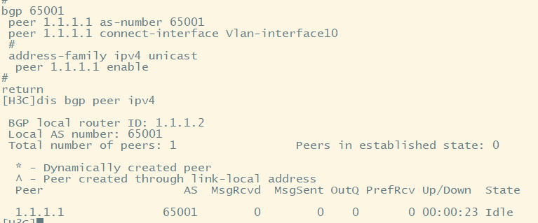

两台交换机互联线是trunk放行所有vlan ,两台交换机分别配置vlan-interface 10 1.1.1.1和1.1.1.2,IBGP邻居无法建立是为什么
IBGP邻居无法建立这是为什么

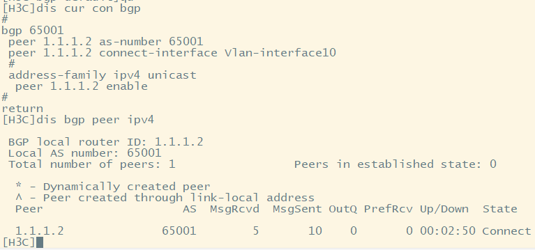

不要使用vlan口,使用三层接口,另外不用配置connect-interface这条命令, 如果使用的loop口做bgp就要配置这条命令.
BGP邻居的建立需要能够使用179端口建立TCP会话,以及能够正确交换Open消息。
(1)     执行display current-configuration命令查看当前配置,检查邻居的AS号配置是否正确。
(2)     执行display bgp peer ipv4 unicast检查邻居的IP地址是否正确。
(3)     如果使用Loopback接口,检查是否配置了peer connect-interface命令。
(4)     使用ping命令检查链路是否畅通。
(5)     使用display tcp verbose命令检查TCP连接是否正常。
(6)     检查是否配置了禁止T65CP端口179的ACL。
(7)   最后可以抓包分析,debug  bgp  ipv4 all ,debug bgp ipv4  packet  联系400
