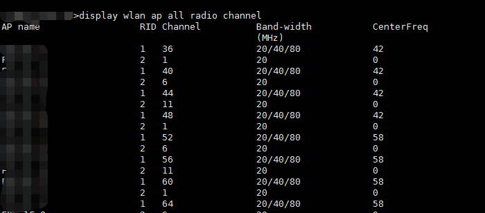

在AC上输入display wlan ap name **** radio channel  查询到信息如下:
 Channel Band-width CenterFreq (MHz)    52(auto) 20/40/80    知道信道是52自动选择,频宽用的到实施20还是80怎么判断,只能现场看吗?

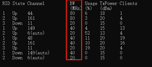

dis wlan ap all radio
可以手动固定或者自动选择
应该是5g是自动选择的频宽,我现在是想查询下,这个ap选择的是20还是80?只能现场看吗,ac看是三选一,不知道到底是哪个

你看下我楼下的截图,我的看不出来啊
zhiliao_EC81EX 发表时间:2023-02-24
radio2是固定的20,2.4G radio是自动选择的
zhiliao_EC81EX 知了小白
我的是这样,看不出来啊,20/40/80,不知道用的多少
这就是没有固定,固定一下就可以了
