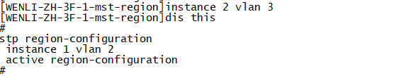

在mstp域里没法直接增加vlan映射表,active region-configuration这个命令没法关闭
这种情况只能undo stp region-configuration,然后重新创建stp region-configuration嘛?

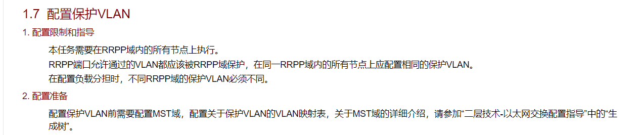

这样会不会影响到rrpp调用呢?(我看配置rrpp的手册上写,配置保护vlan前需要先配置MST域)

原来有对保护vlan做映射吗?没有的话应该不影响
现在是想添加一个vlan号
zhiliao_Zgg 发表时间:2023-02-24 更多>>
有做的
现在是想添加一个vlan号
