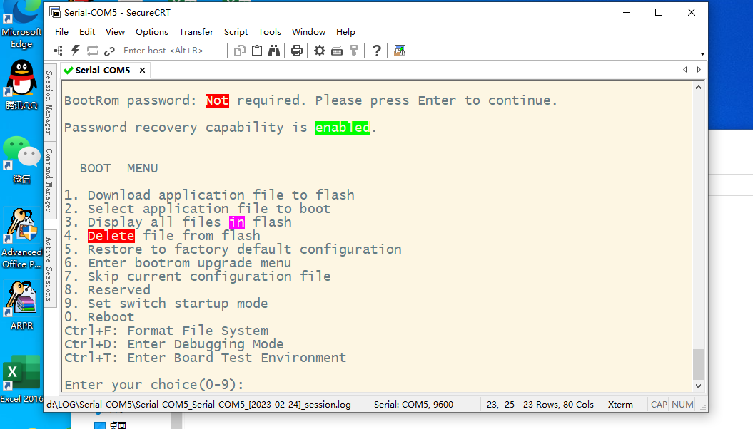

们快速按住键盘上的“Ctrl+B” 进入后,怎么选 都 不管用,一直在这个界面??求助

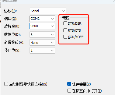

已经进来了就应该能操作了,如果按回车按数字都没响应的话,可以把crt退了再开一个。开的时候关掉流控

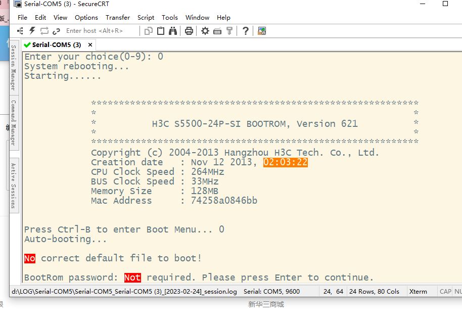

现在是开机就卡这了。选 那项都 不管用??

是不能操作还是不知道怎么操作,你要做什么
筱坏 发表时间:2023-02-24
恢复出厂。选 那项???
wang0236 发表时间:2023-02-24
回复wang0236:
第7项,跳过当前配置,然后再按0.启动起来后先save force保存配置,会以空配置覆盖原有的配置

应该是删了引导文件了,要重写引导文件,你会不??
回复wang0236:
那需要在bootware里刷版本
zhiliao_sEUyB 发表时间:2023-02-24
