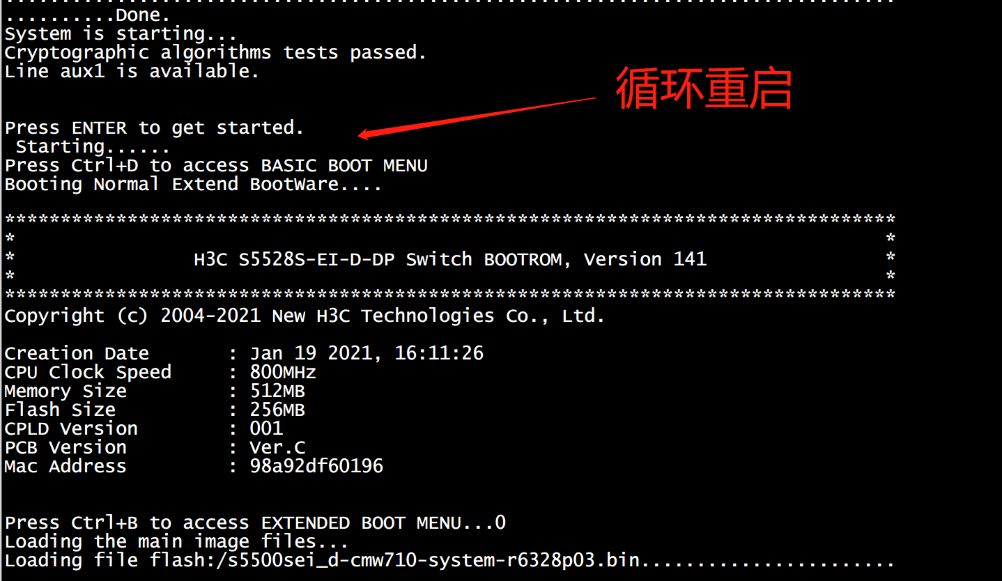

H3C S5528S-EI-D-DP交换机使用堆叠线堆叠,配置激活以后从设备不停重启
2023-02-24提问
  • 0收藏,3604浏览
 H3C S5528S-EI-D-DP交换机2台,使用光口28口+堆叠线互联,配置如下
1、建立irf堆叠,使用在网接入层主备交换机配置覆盖新设备

堆叠线连接后,从设备自动重启,但是无法进入操作界面,一直循环在重启状态
已更换过2次堆叠线缆,应该可以排除线缆问题,请问如何解决

先不连堆叠线,看能正常启动么,能的话检查配置,在激活IRF配置之前保存配置,然后再连接堆叠 线
问题已解决,最后查看堆叠端口的dis trans发现本设备不支持之前通用的堆叠线,虽然能ping通但识别不出,改用GE光模块堆叠成功了
菜鸟哥哥2013 发表时间:2023-02-28 更多>>
楼主补充一下,之前试过用xge光模块来堆叠,从设备重启一次后成功了,但用堆叠线缆就异常
