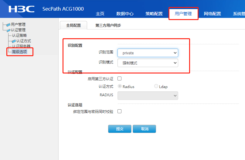

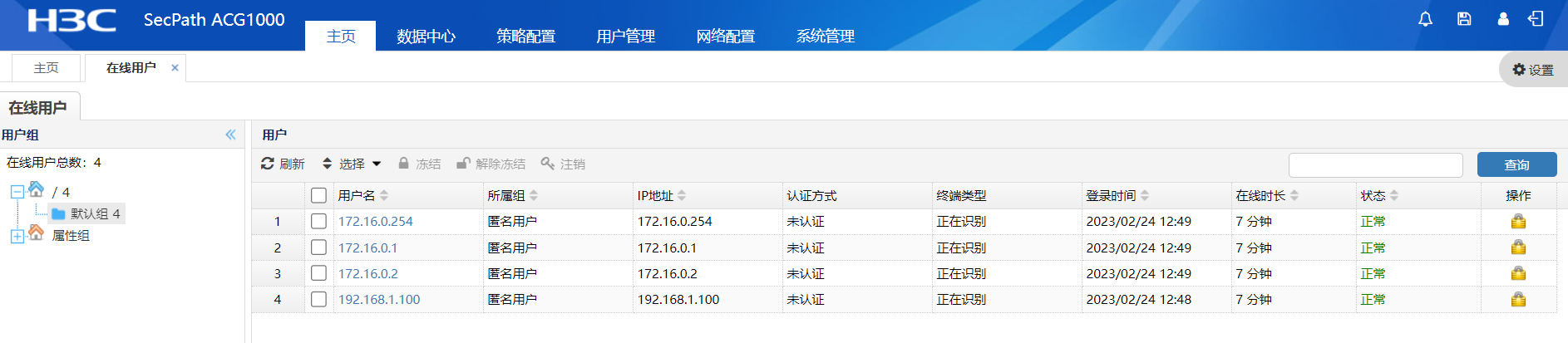

ACG1000 在线用户里面,有路由器交换机等设备,这些并不是用户
2023-02-24提问
  • 0收藏,2203浏览
修改一下识别模式就不显示了

之前调过,现在忘了,新建了个ipv4地址组,选上就OK,感谢

在哪修改

目前也是这个识别模式,还是显示啊大哥

回复zhiliao_v7CFS:
可以选择修改的,改就行了,不会有业务上的影响
zhiliao_sEUyB 发表时间:2023-02-24
zhiliao_v7CFS 发表时间:2023-02-24
只要有IP流量经过,都会识别
如何去除这些设备用户,让他不显示,
