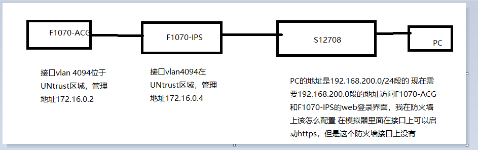

目前有两台F1070之间采用二层透传接入,其中F1070-ACG的接口位于vlan4094中,vlan4094接口位于UNtrust区域,现在需要从核心交换机上进行登录设备,该如何配置?拓扑如下图:
1、2种方式
2、利用设备本身的 vlanif接口地址登陆
3、配置独立的带外接口,然后通过带外接口地址登陆
带外管理吧
