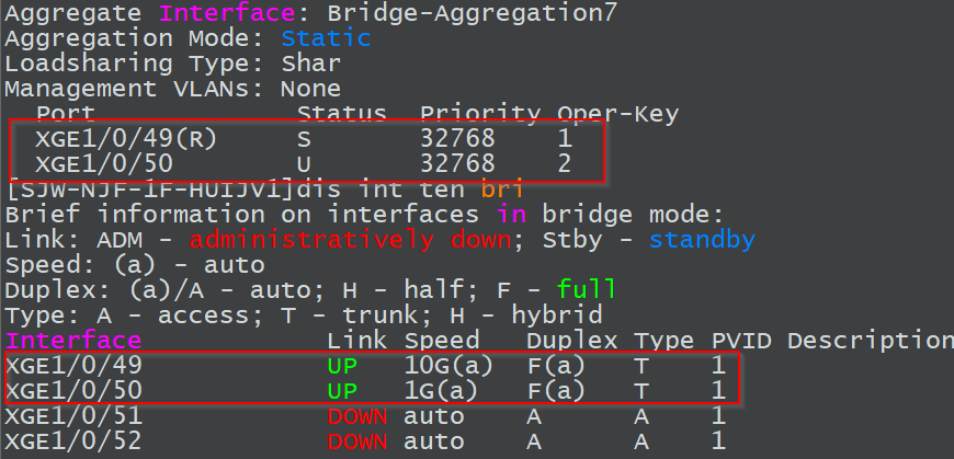

一个万兆模块,一个千兆模块,聚合后无法正常被选中,是因为模块速率的原因吗?

在万兆端口中,一个使用万兆模块,一个使用千兆模块,聚合后无法正常被选中,是因为模块速率的原因吗?
是的,聚合成员接口速率必须一致
操作Key是系统在进行链路聚合时用来表征成员端口聚合能力的一个数值,它是根据成员端口上的一些信息(包括该端口的速率、双工模式等)的组合自动计算生成的,这个信息组合中任何一项的变化都会引起操作Key的重新计算。在同一聚合组中,所有的选中端口都必须具有相同的操作Key。
https://www.h3c.com/cn/d_201912/1252416_30005_0.htm
聚合必须相同速率

聚合必须相同速率

将万兆模块速率改成千兆就可以了。
speed 1000
