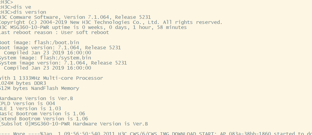

msg 360-10-pwr 直连的wap722s-w2小贝   默认情况下只有一个ap上线了 其他的没有上线  其中一个正常上线 另一个一直下发ap版本文件失败 其他两个直接亮蓝灯直接射频ap自带的ssid    我觉得是不是ac版本问题 现在的版本是5231  在官网上找了好几个都不匹配或者上传一半上传失败了   上传方式用过web 和tftp  结果都一样是不是我找的ac版本不对 那位大佬看看是什么问题呢 如果真的版本问题是否能把正确能上传的版本链接给一下呢 谢谢了各位 附件中放了设备采集的诊断 谢谢了各位

版本在上面这个链接里

另外看下是不是license不够了,有条件的话可以倒换ap试下排除掉网线或者接口硬件问题
自带十个授权吧 我只用了四个

就这个上传失败
