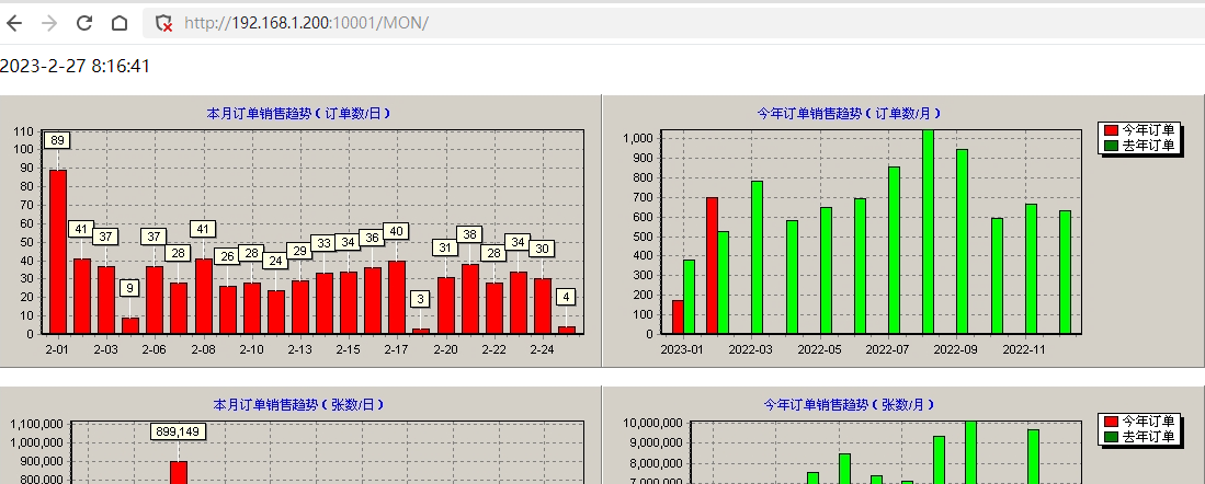

请看贴图,内网WEB服务器访问正常的,最后一张图

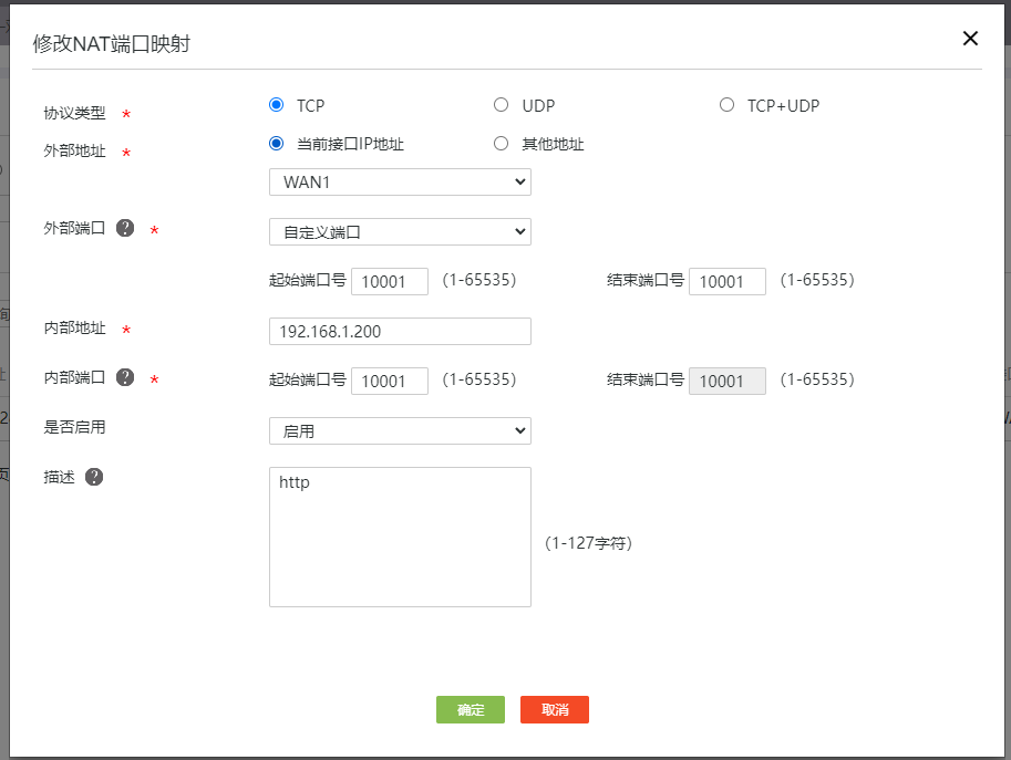

我是在路由器WEB页面配置的,NAT配置——虚拟服务器(NAT端口映射),我看官网视频教程也是这个配置的。https://www.h3c.com/cn/d_202207/1645913_30005_0.htm
半世无声 发表时间:2023-02-25
半世无声 发表时间:2023-02-27

内网WEB服务器访问正常的,请看最后一张图
看着没问题,是TCP吗
奔跑的小马 发表时间:2023-02-27
记得用公网访问的时候,把后缀MON带上试试
TCP+UDP同时打开也不行。访问是加上后缀MON的。http://X.X.X.X:10001/MON/
把10001的端口号换成65223试试
改端口无用,WAN配置中启用了(NAT地址转换),没有勾(使用地址池转换)这个有影响没
