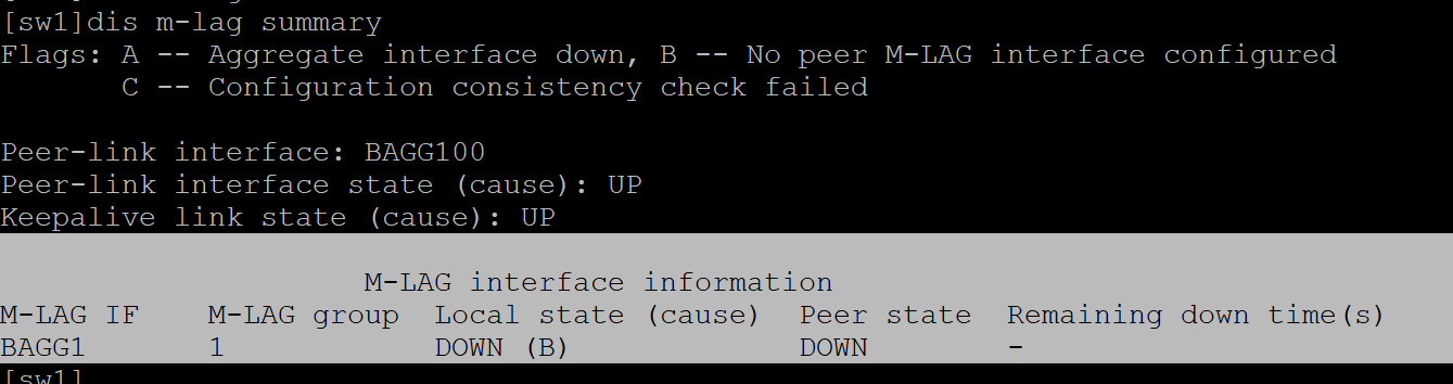

M-LAG 系统状态
查询M-LAG接口信息 发现 找不到邻居

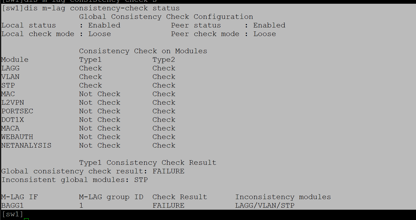

查看M-LAG配置检查信息 发现生成树 VLAN 聚合口配置2边不对。但是2台设备STP 和VLAN 聚合口配置都是一样的
难道M-LAG 的配置在模拟器上无法实现 必须要用真机吗

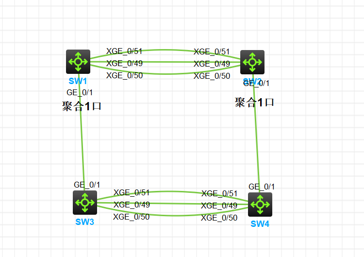

SW1和SW2 做M-LAG  SW3和SW4做M-LAG

5.6 5.7版本做mlag有问题
用5.5版本的
回复zhiliao13151:
我用最新版本的也遇到这个问题,5.7的

模拟器m-lag实验 需要关闭一致性检查
