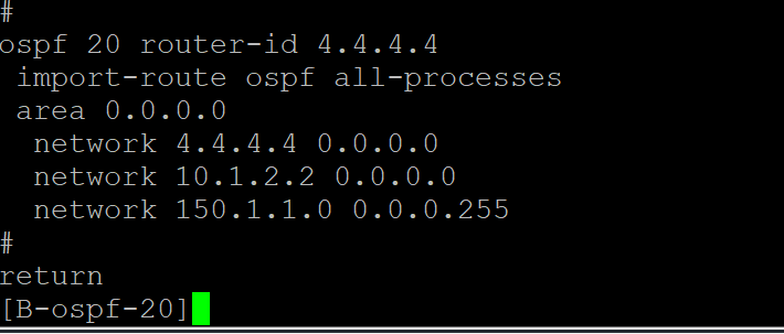

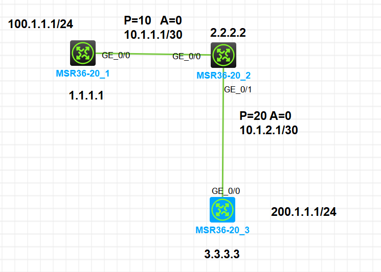

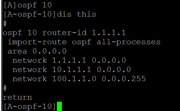

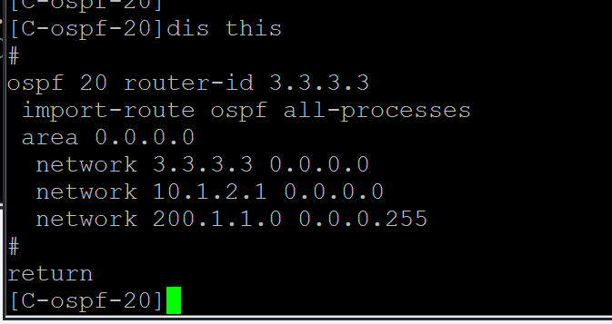

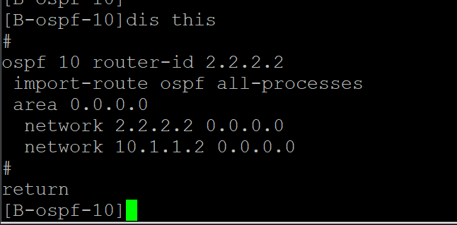

在路由器上面都引入了ospf proces 进程的路由,怎么无法ping通其他进程的路由?
在A上面无法ping通200段的地址,怎么才能ping通呢
MSR1 对应A
MSR2 对应B
MSR3 对应C
