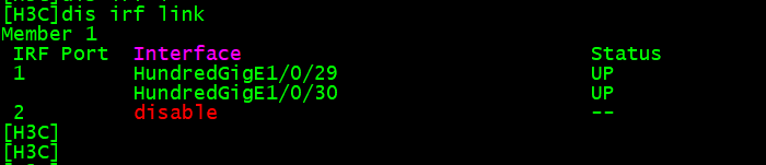

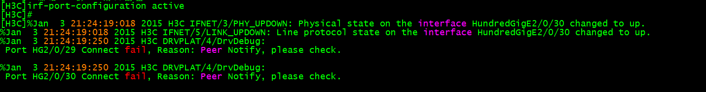

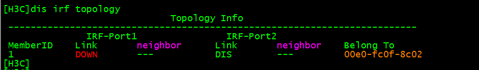

求问堆叠起不来是什么原因

1、检查两边的配置
2、检查线缆连接情况
