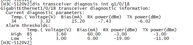

原来是使用的华三S5008PV2-EI的交换机,光口串联TP-link路由器作为AP扩展无线(自带一个光口,速率1G和2.5G自动协商),两端光模块用的华三原厂SFP-GE-LX-SM1310-D,一直正常使用;
因接口不够用,升级了华三S5120V2-20p-li交换机,同一个光模块同一条光纤跳线,连接tp-link路由器怎么都打不亮(傻瓜状态灯也不亮,端口状态是down),交换机光口自环测试正常,正好手里有多余的一模一样的模块也不行,用光转电的模块测试了下光口是正常的可以点亮的,但就是和路由器的链路起不来;
是光衰太大吗?还是其它原因导致?求大佬帮忙分析下原因,非常感谢。
下图是5120的版本
下面是查询的S5120光口的光衰信息:

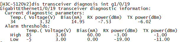

换了个光口也不行
