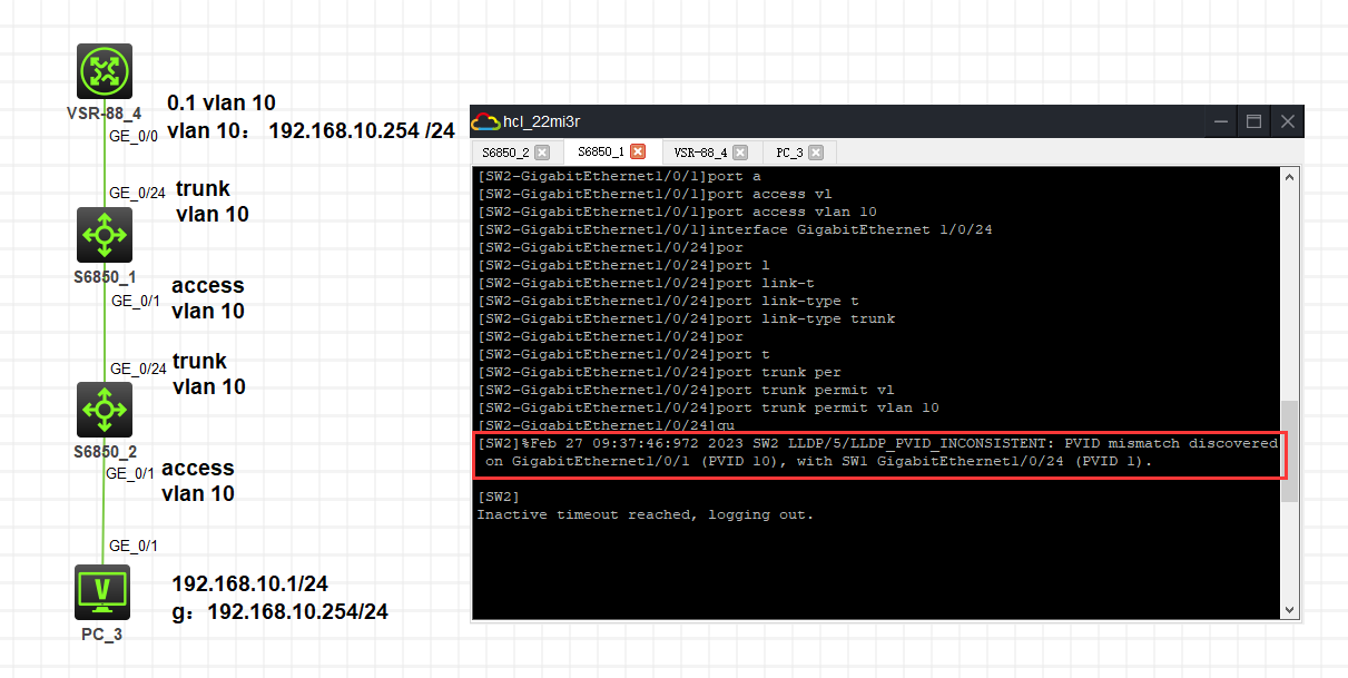

当设置s6850-1这路由器trunk口的时候就会提示PVID,网关要做到;路由器上
可以忽略
有多个网段方法有子接口、或者vlanif接口2种形式

现在这样配置还是不能ping通网关,能帮忙分析下什么地方出问题了吗
zhiliao_iBM3eO 发表时间:2023-02-27
交换机trunk连接路由器,路由器和交换机互联接口你是怎么配置的

1、如果是三层互联,需要配置子接口 2、如果是二层互联,路由器配置trunk,然后配置vlan和vlanif实现互联

交换机配的trunk方通vlan 10,路由器开的子接口0.1配网关IP,vlan-ty d vid 10
回复叫我靓仔:
三层互联,子接口 [R1-GigabitEthernet0/0/0.1]display this # interface GigabitEthernet0/0/0.1 ip address 192.168.10.254 255.255.255.0 vlan-type dot1q vid 10 # return IP地址需要配置子vlan上还是直接在接口上就行

地址配置在子接口上,也是没法通信的
你的68_2的上联口有问题,两边都改成ttrunk,或者都改成access

68-2都改成access,也是不能通,两边改成tunk也是通不了

68_1的24口改成access口,acc vlan10 68_2也是一样的

这样改了还是依然不通

通了

哥,现在内部只有一个网段,可以直接把网关做在物理接口上面,但是要是内网有很多网段就不能直接做在王光上面,能说下如何把网关做在子接口或者vlan上面吗

这里一个pvid是10,一个是1,所以会报
不改的话影响通信吗?把网关地址给到vlan上还是不能通信是怎么回事
