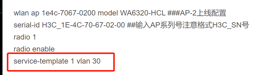

1、ap的管理和终端是否是同一个地址段,如果不是检查下ac到poe交换机之间是创建并放行了终端相应vlan。
2、ap上线配置中是否绑定了服务模板,尤其是检查下这条命令
3、终端的地址池,网关配置是否正常。
