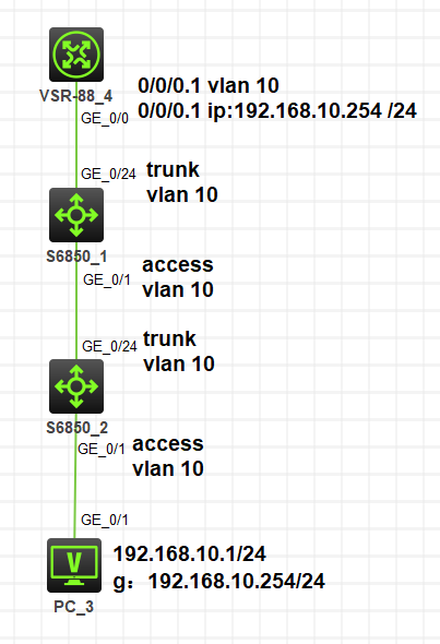

pc ping 网关不能通信
网关做在路由器上
[R1-GigabitEthernet0/0/0.1]display this
interface GigabitEthernet0/0/0.1
 ip address 192.168.10.254 255.255.255.0
 vlan-type dot1q vid 10
return

可以VSR看看有没有学习到arp,如果学习到了,可以debug看一下ICMP报文看有没有收到,或者可以在中途设备流统确认丢包位置。
目前搭建的这个逻辑关系是没有问题的把!!

S6850_2交换机,GE_0/24口本征vlan改为10了没?,如果没改肯定不通啊,你S6850_1的GE_0/1口是access,所以S6850_2交换机的GE_0/24的trunk口的本征vlan必须改为vlan10
你在路由上往回ping下
难哄推荐官 发表时间:2023-02-28 更多>>
在不改接口模式的情况下,pvid改成10,依然是不通
zhiliao_iBM3eO 发表时间:2023-02-28
你在路由上往回ping下
