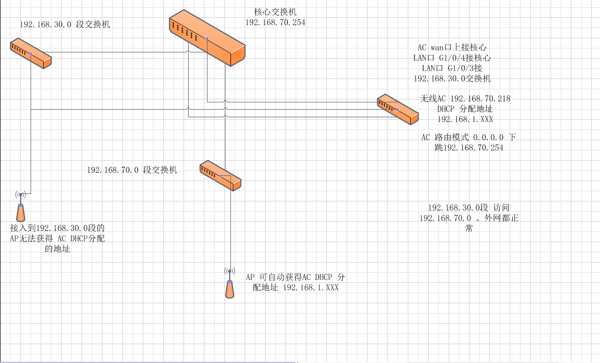

请教大神们,如上图:
 AP接入192.168.70.0段可正常获得AC DHCP分配的地址
AP接入到192.168.30.0段却无法获得AC DHCP分配的地址

dhcp报文是广播报文,可以中间抓包或者debug,看下报文交互

规划本身就有问题,一共就一个DHCP pool,AP还要分成两个vlan?
我也是中途接手的,原来那人就是这样规划的。也不敢妄动他原来的设置

DHCP获取已经跨三层了,30网段的AP指定AC的地址没有?
还有dhcp中继做了没
难哄推荐官 发表时间:2023-02-27 更多>>
AP是瘦AP啊怎么指定呢?
我是钉子我怕锤子 发表时间:2023-02-27
在AC的AP地址池上配置option 43即可
