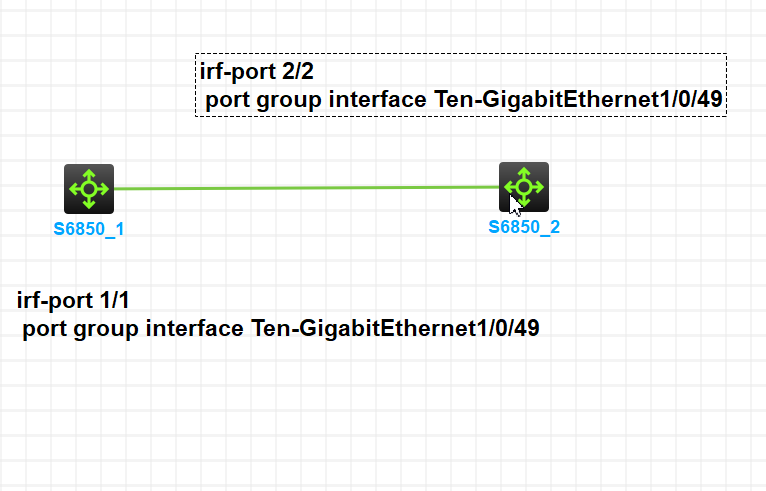

为什么irf-port 1/1   和对端设备  irf-port  2/2  无法堆叠?正确的配置应该是怎样的?求解

irf member 1 renumber 2   //将设备的成员编号修改为2
irf2/2的设备应该是2/0/49口

是我截图错了,是2/0/49口 为啥2/2/起不来

激活一下配置
早睡早起 发表时间:2023-02-27
也不行,必须配置成1/2 对2/1才起得来,文档里没有特别说要这样啊
小建 发表时间:2023-02-27
第一个数字代表的是设备成员编号,第二个数字是接口编号 1/1对2/2也是可以的

我刚用的1/2 2/2也没起来,在尝试1/2 2/1。 7503x-g的设备,没记错的话7530E貌似还可以这样写。

1/2对2/1
为啥要这样呀 我看文档里没有这样特别要求呀

S5820-2应该是2/0/49

激活了吗

配置没问题,是我截图错了,为啥2/2、 起不来
