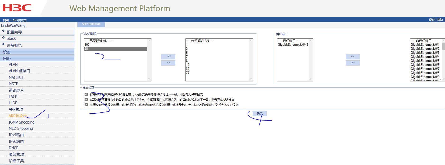

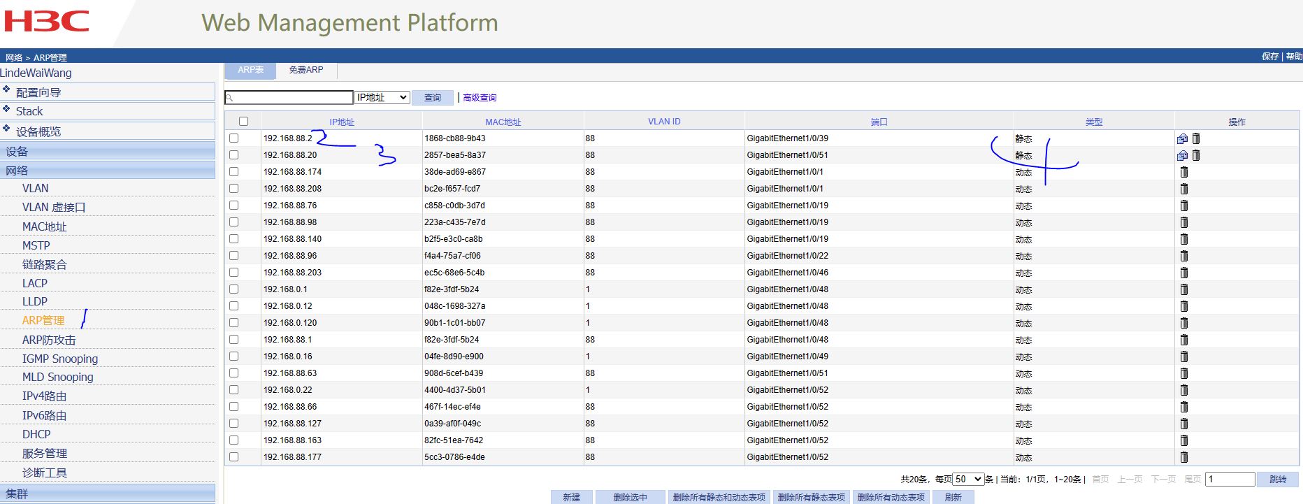

 S5048PV2-EI-HPWR交换机 开启ARP防攻击后,监控主机就断链ping不通了,把两台监控主机加入静态ARP表也不行,需要哪里配置一下?
谢谢
粉丝:21人 关注:0人
开了防攻击导致arp报文被丢弃了吧,按说配置静态arp可以的,现场不通有debug查看过icmp收法情况吗
