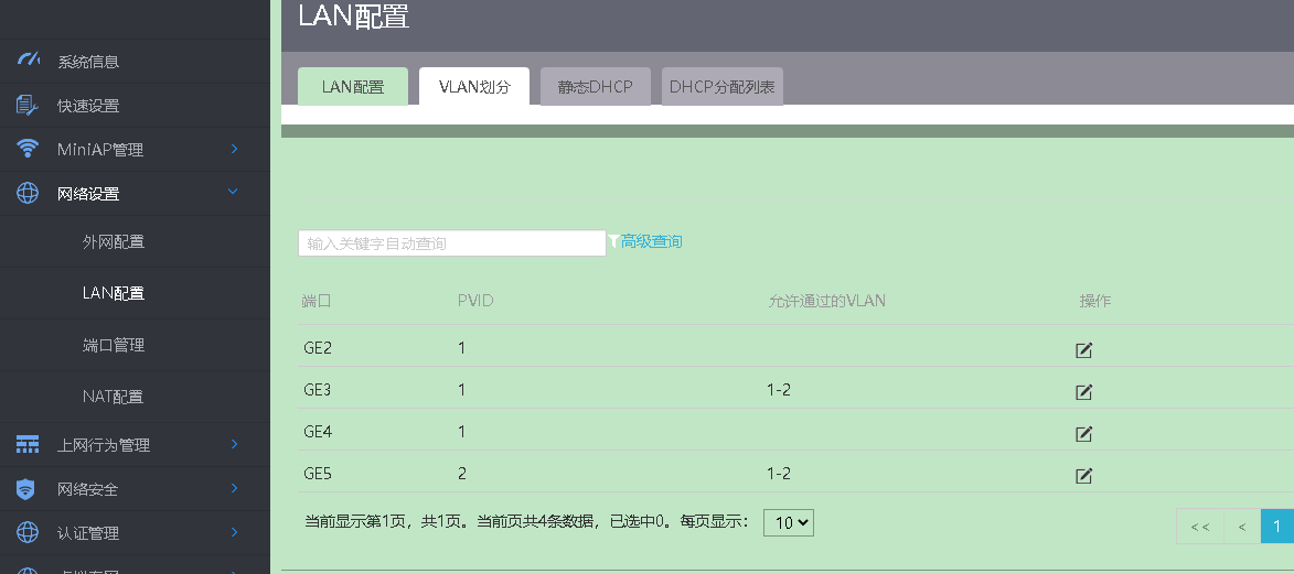

mer5200怎么配置两个接口,连接两个交换机的vlan进行互通
2023-02-27提问
  • 0收藏,2356浏览

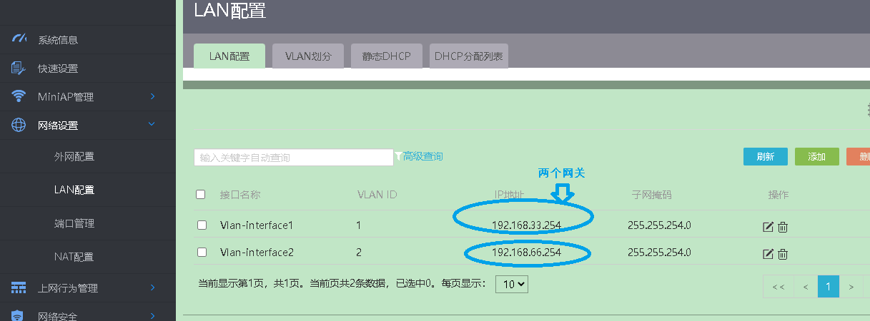

mer5200上接光猫,下接两个交换机,出口是ge3和ge5上,然后在这两个接口各配置一个vlan,使用不同网段。现在都能访问外网,但两个vlan之间不通。在vlan划分里也按单臂路由方式把允许通过的vlan互加了,还是不能互访。请高手支招啊
光猫----MER5200路由器----华为交换机一 | | 华为交换机二
4 个回答
MER两个接口分别将两个vlan都放通看看呢
粉丝:13人 关注:7人
网关在一起嘛
zhiliao_svYpjl 知了小白
两个vlan都允许了,还是不行啊。网关在一起的
