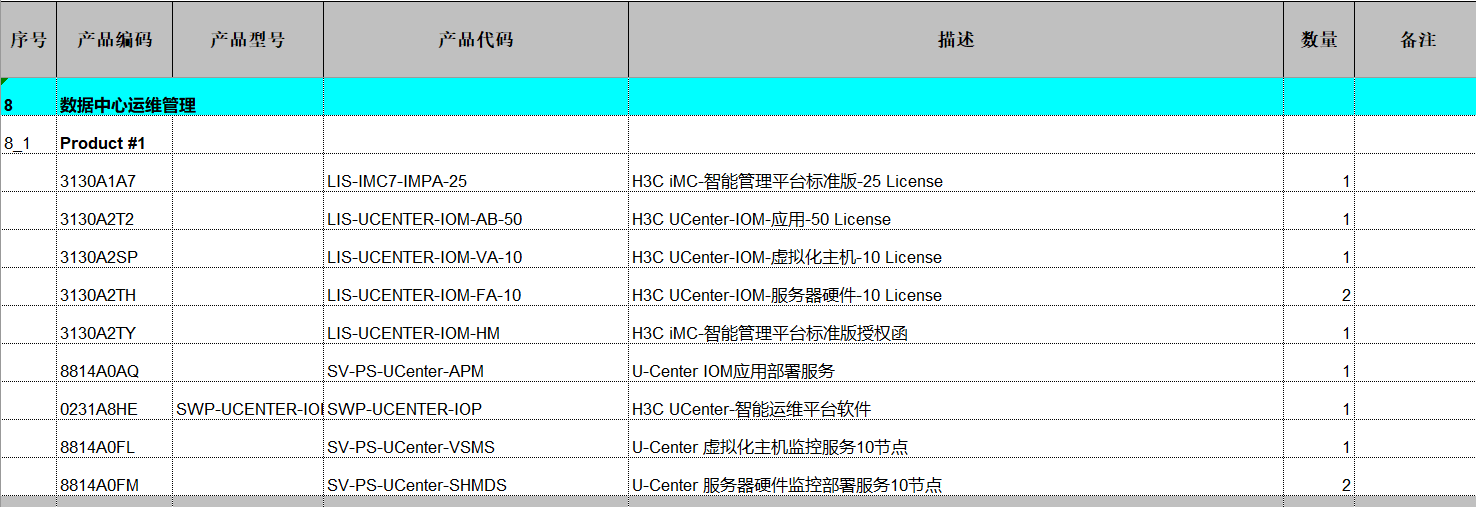

IMC平台和ucenter组件的安装顺序是什么??
2023-02-27提问
  • 0收藏,2468浏览
如题,只有这么一个清单:
据说现在ucenter已经融入到IMC中了,如果是这样的话,那图中清单中的软件的安装顺序是什么?是直接安装IMC平台然后在IMC的管理界面中添加IOM组件呢,还是需要安装那个统一数字底盘?第一次搞这个,请说得详细点,谢谢,直接贴官方文档的就免了,文档我都看过了,没头绪才问的。
希望各位能给个有用的回答,不要贴那种无效的或者我没权限访问的链接,你一回答帖子就沉下去了,我还得再重新开。谢谢了。
粉丝:13人 关注:7人
先安装平台,再安装u-center
tools是吗?
奔跑的小马 发表时间:2023-02-28 更多>>
先按平台再按IOM
奔跑的小马 发表时间:2023-02-27
不需要安那个什么底盘吗
卡卡西 发表时间:2023-02-27
tools是吗?
粉丝:2人 关注:3人
先安装操作系统和数据库再装平台的包比如E0706版本然后打上tools包再升级到E0706P12,然后看版本说明书安装UCenter组件和其他比如EIA等组件,UCenter包里有很多组件安装的时候在智能监控部署代理那可以现场,如果是安装uc2.0需要统一数字底盘那种
